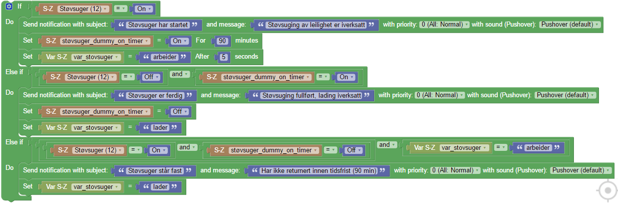

Domoticz sender også notifikasjoner til Pushover (mobiltelefon):
Jeg leser strømforbruket til laderen. Det samme for gressklipperen. :)
Ulempen er at man må sette opp hendelsene slik at den ikke blir registrert som "Arbeider" når den er ferdig og lade men ikke kjører. Men det har fungert knirkefritt til nå.
