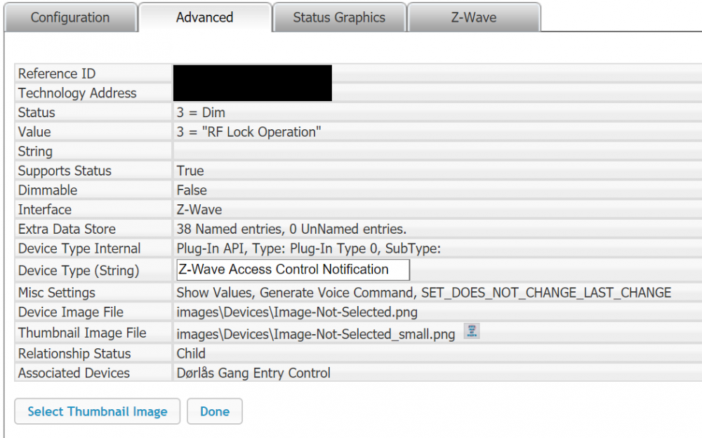

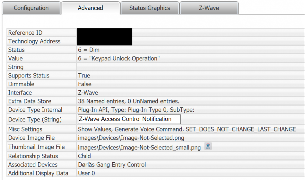

Det er mulig at statuskodene ikke matcher 100%, men hvilke status får du nå?
Her kan du se utdrag fra log når jeg kjører en lås opp kommando etterfulgt av en låsekommando i HS3. bedc360011d792d3620e70912e2c27d2.jpg
Da er det vel kun en mismatch på statuser og values på "Access Control Notification"?
Ja vil tippe det er noe sånt.
Er det noe sted å lese av hvilken status som blir sendt tll HomeSeer? Det vil si råformatet før HS konverterer til status basert på predefinerte statuser?
Du kan skru på debug for Z-wave, men "Advanced"-tab'en under "Access Control Notification" viser hvilken "value" den har. Så kan du manuelt oppdatere statuser selv.
EDIT: Først kan det jo være aktuelt å prøve noe så enkelt som en "Rescan".
Takk, skal sjekke det ut. Jeg har fulgt prosedyren fra IDLock så det inkluderte en exclusion / inclusion. Vil ikke forvente at en rescan endrer noe...
Ok, da har jeg kjørt et par tester.
Ser ut som låsen rapporterer riktig når man låser, men ikke når den låses opp.
Her låses det fra HS
Her låses det opp fra HS
