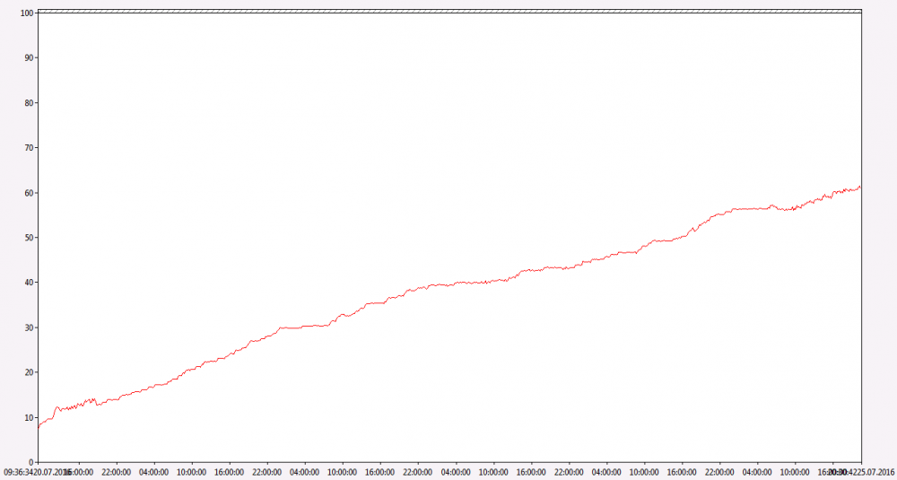

mk1 black limited Skrevet 20. juli 2016 Forfatter Del Skrevet 20. juli 2016 PRTG ja, den hadde jeg glemt Men, prøvde meg på perfmon igjen (testet det før men fikk det ikke til). Etter en dag ser grafen slik ut: Det er noe som stjeler minne her. Nystartet bruker HS3 ca 60MB. Etter 2-3 dager er jeg på 290MB, og det bare fortsetter å stige. Ingen av plugin'ene ser ut til å øke sitt minneforbruk. Hjælp! Siter Lenke til kommentar Del på andre sider Flere delingsvalg…

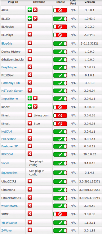

Moskus Skrevet 21. juli 2016 Del Skrevet 21. juli 2016 Hvilke scripts kjører du? Noen .txt scripts (altså VBSCRIPT scripts)? Jeg har opplevd at enkelte plugins fremdeles øker HS3-minnet istedenfor prosessens minnet. Kan du også poste plugin-lista di? Siter Lenke til kommentar Del på andre sider Flere delingsvalg…
mk1 black limited Skrevet 21. juli 2016 Forfatter Del Skrevet 21. juli 2016 En god del scripts, ja, riktignok 'konvertert' til .vb, f.eks.: Quote Sub Main(ByVal Parm As Object) Dim S As Object = hs.GetURLImage("user:pass@ipadr","/cgi-bin/viewer/video.jpg?resolution=1600x1200",TRUE,80,"bilder/gaardsplass.jpg") Dim T As Object = hs.GetURLImage("user:pass@ipadr","/SnapshotJPEG?Resolution=640x480&Quality=Precision&Language=0",TRUE,8113,"bilder/gaardsplasspan.jpg") S = nothing T = nothing end sub Plugins: Siter Lenke til kommentar Del på andre sider Flere delingsvalg…
