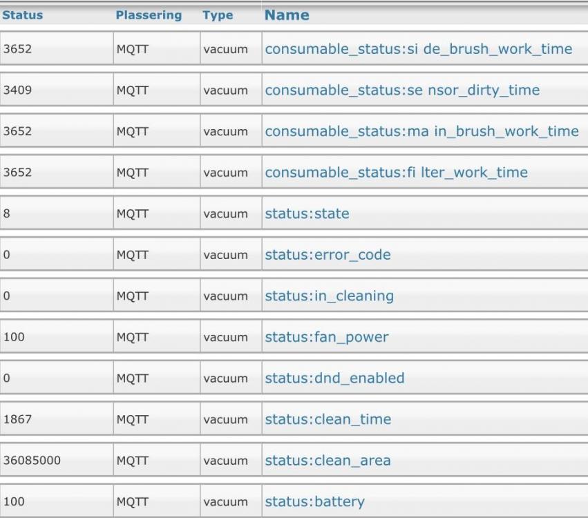

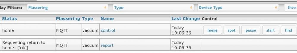

Rogerbl Skrevet 29. august 2019 Del Skrevet 29. august 2019 Oppdaget at iobroker har støtte for flere typer robotstøvsugere som Xiaomi's v1 og S5 Med Mqtt adapteret kan man da styre disse med mqtt kommandoer. Mqtt støttes av de fleste automasjonsystemer på markedet. Som HomeSeer Hs3, OpenHab mm. For oss som bruker Hs3 kan vi benytte den gratise mcsMqtt plugin'en til å importere disse data i sanntid. Da kan man styre robotstøvsugeren med Mqtt kommandoer i events og scripts. ? Iobroker kan man sjekke ut her: https://www.iobroker.net/ Siter Lenke til kommentar Del på andre sider Flere delingsvalg…
ZoRaC Skrevet 29. august 2019 Del Skrevet 29. august 2019 Koblet opp min Roborock S5 i kveld. Måtte selvsagt integrere den med HomeSeer umiddelbart... ? Tok meg 1-2 timer, henter bare inn status foreløpig, men må vel legge til litt styring også. Stikkord: Python-miio, MQTT, Linux, bash, Mosquitto, mcsMQTT. 2 Siter Lenke til kommentar Del på andre sider Flere delingsvalg…
