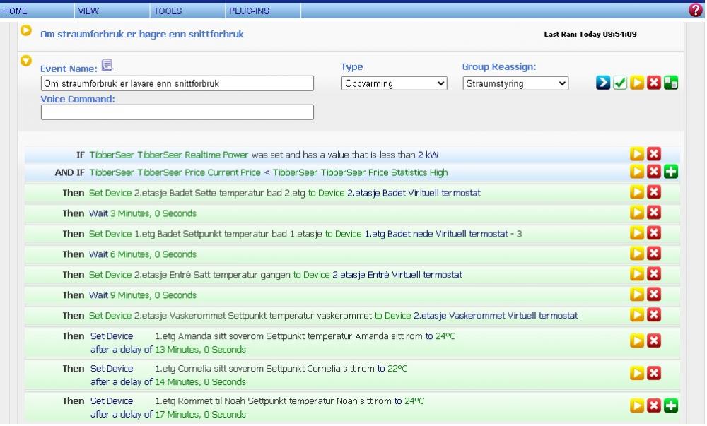

Ved høgt straumforbruk,6kw, har eg pr. no lagt inn 1minutt forsinkelse mellom de forskjellige, på å skru ned temperatur på varmekabler. 7 varmekilder.
Ved lavt forbruk, under 4kW, legg gulv 1 seg inn, så 5min til neste, 10min, 15min etc.
Problemet er om det blir høgt forbruk, før alle delayed Actions er innfridd, då ligg dei igjen og ikkje blir fullført?

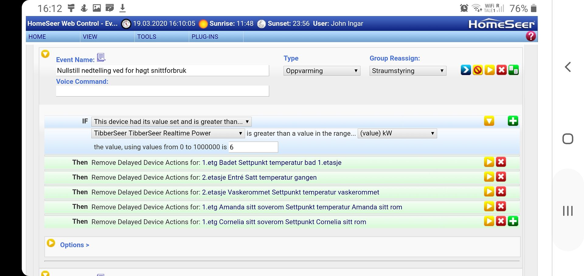

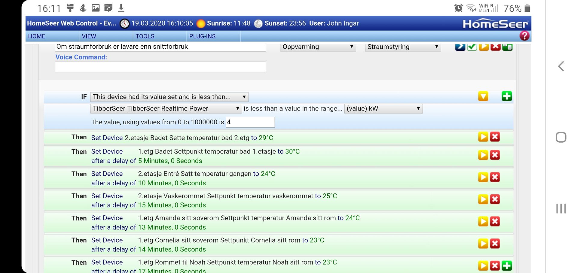

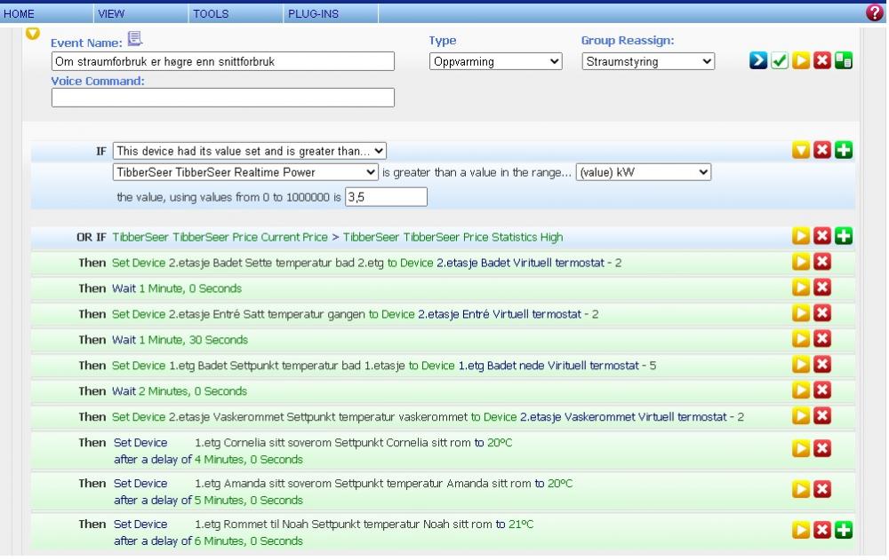

Event:
Screenshot_20200319-161213_Chrome_zpsupg
Screenshot_20200319-161116_Chrome_zpswqg
Screenshot_20200319-161234_Chrome_zpsqqs
Ser de feil i logikken min?

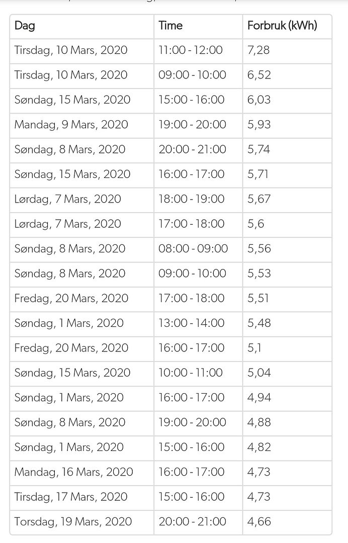

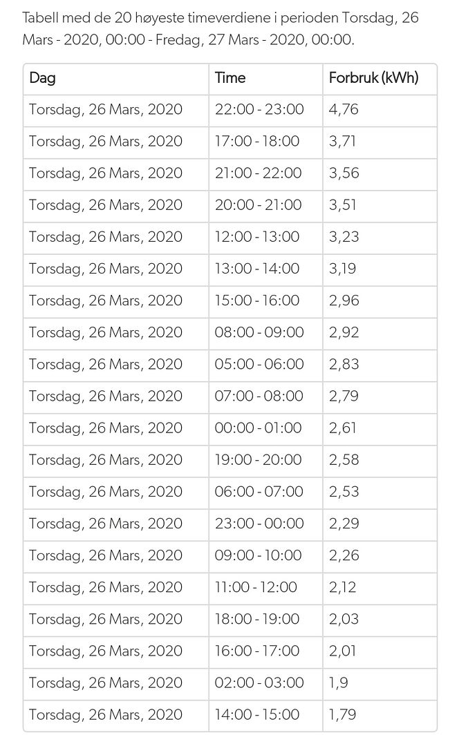

Over tid får eg meir data over forbrukt effekt, her er hittil i mars,:
Screenshot_20200325-081645_Chrome_zpsrn2
Eg ser at trenden utover måneden er synkende. Det viser effekten av straumstyringa i huset.
Det eg også ser, er at det kan vere mulig å kanskje kutte ned litt til ved å styre varmtvannsberederen på 2kW. Imellom 5<10kW vil det bety maksimalt 100kr pr mnd på effektledd, om berederen er aktiv ein heil time.

Status for i går :
Mykje vind i går og rundt 5-6 grader. Litt spesielt vi hadde forbrukstopp mellom 22-23, men oppvaskmaskina og vaskemaskina var i gang.

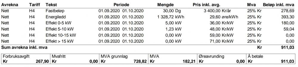

In the meantime: Siste rekning på nettleige.
Eg må få til script, så kan eg kanskje legge inn 3kW maks forbruk, det burde vere nok for å holde huset med god temperatur.

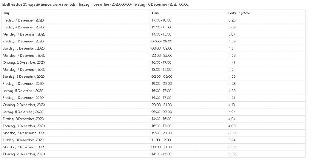

Faste forbrukerar er VVB@2kW og belysning. Koketopp 7,6kW. Dampovn 3,3kW. Steikeovn 3.4kW. Oppvaskmaskin 2kW, vaskemaskin 1kW og tørketrommel 0,9kW. Desse er naturlig nok dynamiske i kvardagen.
Dagens løsning, litt avhengig av lengde på perioden med høgt forbruk gir eit resultat på +/- 5kWt forbruk, om man ikkje får ladebesøk, eller dusjing og langvarig matlaging/baking samtidig. Eg tek også høgde for å redusere forbruk over høg snittpris på straum.
Løsninga i dag, med justering av temp og ventetid, med triggerpunkt på maks og ved lavt forbruk justere tilbake temperatur igjen er ikkje tilstrekkelig dynamisk og er basert på gjetning og synsing. :)
Drømmen er et script som har dynamisk Target kWT, som justerer seg opp om forbruket har gått over target inneværende mnd. Dvs om Target er 3kWT, men forbruket har vore 4,5kWT, så endrer target seg til 4kWT eller ca. Ingen vits å fryse om skaden allerede har skjedd.
Har du eller nokon anledning til å prate meg igjennom å integrere et script for dette inn i Homeseer, ville eg blitt meget takknemlig, då eg har begrensa tid til å lese meg opp på dette for tida. (Som sikkert mange andre.. :) )
Mvh

Det er vel bare en liten del av det. Det er laget en god del i tillegg for å estimere timeforbruk med derivasjoner og integrasjoner. Og så har jeg en PID regulator for å regulere. I tillegg har jeg modifisert varmestyringen til å ikke slå av og på varmekablene oftere enn hvert 5. minutt, men denne begrensingen gjelder ikke panelovnene. Forskjellen ligger i at kablene er relestyrte og ovnene halvleder-styrte.
Og i til slutt. Skulle varmen ikke være nok å slå av så blir lading på bil også redusert kraftig.
