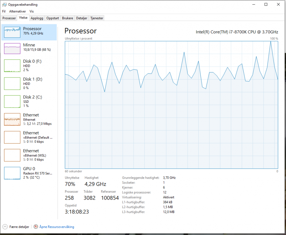

Hvilken maskinvare kjører du/dere?
Fikk endelig satt dette opp idag. Kjører i7-8700K @ 3,7GHz - må nok redusere litt på AITool sine arbeidsoppgaver, for den belaster visst litt mer enn jeg hadde trodd...
6 kamera, 4 stk 5MP og 2 stk 8MP. Så ikke helt greia med sub-streams så det droppa jeg. Tar nytt bilde hvert 4. sekund, med 0 i Cooldown på AITools.
Etter mye lesing på IPCT forumet har jeg nå innsett at man bruker substream for bevegelsesdeteksjon, som igjen fører til at mainstream tar bilde som AITool analyserer. Det vil jo hjelpe litt på CPU load ja.. :)
