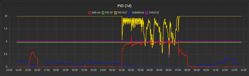

Posted (edited)
Et lite uhell på fredag 13. Med et setpunkt på PID regulatoren på 4.8 fikk jeg 1 time på 5.02 kWh. Kikket gjennom resten av måneden og fant en til time på 5.02 så pr i dag har jeg et snitt på de 3 høyest timene på 4.98 kWh, ikke stort å gå på de neste 2 ukene så setpunkt er satt ned til 4.75...
Årsaken er nok at jeg satte batteriladingen på billigstrøm til 80A mot normalt rundt 50A. PID regulatoren BURDE ha taklet det men det gikk altså ikke helt denne gang...
Slik har PID-regulatoren jobbet siste døgn:
Der blir alltid en større eller mindre topp i PV (kWh est) ved timeskifte men det er alltid ETTER timeskiftet og betyr ingenting i praksis, kun en "skjønnhetsfeil" i trendkurvene.

Posted (edited)
Da ser det ut til at jeg har fått mer kontroll over AMS måleren og finjustert PID effektregulatoren.
Status for desember fra Fjertne:
...og samme fra Pow-U webif:
Siste ladesekvens i natt oppførte PID regulatoren seg slik:
Med de begrensede reguleringsmulighetene (ingen analog effektstyring, kun større og mindre laster som slås av/på ut fra PID-OUT) så kan ikke regulatoren jobbe stort bedre.
