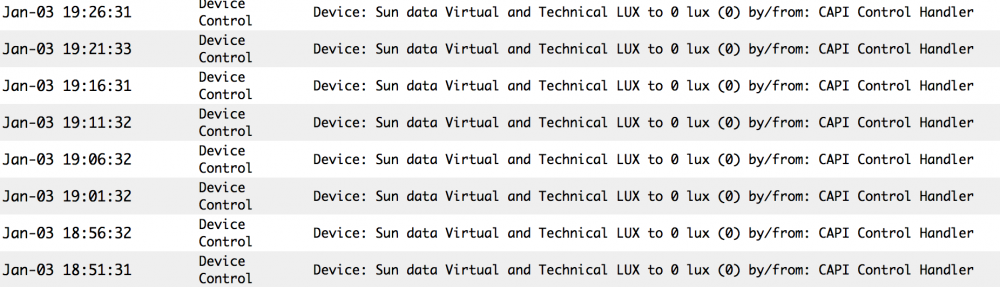

Hva er det jeg ikke forstår her.
Jeg har ikke huket av på «Do not update device last change time if device value does not change:».
Screen Shot 2017-01-03 at 19.42.14.pngScreen Shot 2017-01-03 at 19.38.01.png
Loggen er full av oppdateringer (dog til samme verdi):
Allikevel blir last update stående på 16:31, tidspunktet da verdien ble 0 første gang, og hvoretter alle konsekutive verdier har vært 0. Dette er ingen big deal, men jeg bruker last update som en slags test på at den virtuelle devicen fungerer. Den har enda ikke feilet, men allikevel skulle det ikke være nødvendig å skrive om skriptene mine.
Glem det, overså at du skrev at du IKKE hadde huket av ?
Den gjør vel akkurat det som står, oppdaterer ikke klokkeslettet så lenge verdien ikke har endret seg?

Avhengig av hvordan den virtuelle devicen blir oppdatert er det fint mulig å unngå å oppdatere klokkeslettet, så dette er vel mer opp til scriptet...
Hvilken kommando kjører scriptet? Den har kanskje en True eller False som siste parameter? Den må settes til True. Husker ikke akkurat hvilken kommando det er, men setDeviceValue, eller noe sånt?

Ut fra loggen ser ut til at det brukes CAPI, ikke SetDeviceValueByRef, men her er det gråsoner (for eksempel hvis det brukes JSON).
Jo, det oppdateres med JSON. Inntil nå har jeg ikke tenkt på (det har ikke spilt noen rolle) at klokkeslettet ikke oppdateres. Jeg vet ikke helt hvordan jeg kan gjøre dette annerledes -- her kan jeg ikke la være å bruke JSON.
Nei, jeg ser ikke mulighet for å sette devicevalue uten å bruke CAPI med JSON. Jeg har noen ønsker ang JSON-interfacet, jeg skal sette det på lista. ;)
Ok, takk for dette. Konklusjonen blir altså inntil videre at når man bruker JSON, så har ikke avkryssningsboksen for «Do not update device last change time if device value does not change» noen funksjon -- den er «huket av» uansett med JSON.
