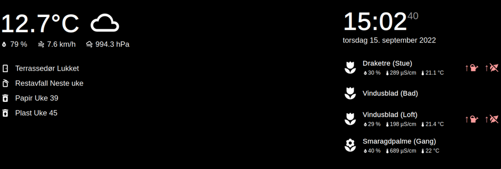

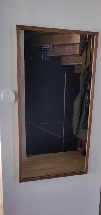

  1. Hei folkens Har lenge fundert på å bygge et magic mirror og i sommer så fikk jeg ånden over meg. Planen var å bruke Magic Mirror med en av de tilgjengelige Home Assistant modulene, og jeg testet vel ett par av dem før jeg landet på at jeg ikke likte magic mirror systemet så veldig godt, samt at modulen ikke alltid viste oppdatert informasjon. Om det hadde noe med selve magic mirror systemet eller modulen å gjøre orket jeg ikke å se nærmere på så jeg bestemte meg for å lage min egen magic mirror greie. Prosjektet er i tidlig fase men det har så langt fungert godt hos meg, jobber også med å kunne dra ut historikk slik at man kan bygge grafer. For den som er interessert: https://github.com/jonkristian/hamm
