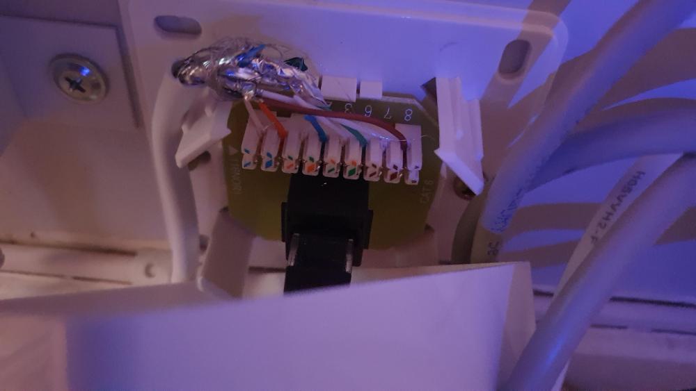

  20. Etter å ha sjekket en del, så fant jeg til slutt ut hvordan jeg skulle koble: Følg den forbaskede fargekodingen! Hvorfor? Jo, det skal jeg fortelle deg. Denne veggboksen hadde ikke inngangsklemmer i samme rekkefølge som kontaktpunktene i kontakten, men litt kryss hitten og ditten. Dermed ble fargekodingen helt riktig når den var stokket fra inngangsklemmene til selve kontaktpunktet. Det var FOR enkelt, altså. Neste punkt var at kronverktøyet mitt ikke klarte helt å dytte lederne helt ned (ikke på alle, men noen), men de ble bøyd over. Frem med baksiden av en stanleykniv og dytte ned. Noen som har noen formening om hva som kan ha gått galt der? Seig isolasjon på lederne? feil verktøy? Feil teknikk? Summa summarum: jeg har nå 1Gb-link mellom UDM og USW, og nettverket mitt er nok engang i zen.
  21. Sånn ser det ut hos meg nå. Bør jeg følge det som er merket eller slik jeg har lagt opp?
  22. Har heldigvis bare to punkter enn så lenge, så tror det skal gå greit! Gå over alle punkter, teste, gjenta.
  23. Har blitt tipset av en kollega om at kanskje ikke nødvendigvis knivene i knivkontakten er skarpe nok for isolasjonen i lederne, så kan være jeg må pelle opp og dunke inn igjen et par ganger for å få skikkelig kontakt. Sånn går det kanskje når man kjøper "nesten-ELKO" til 1/3 av prisen....
  24. Pluggene er i kjøpekabler, det er veggkontakten som sliter
