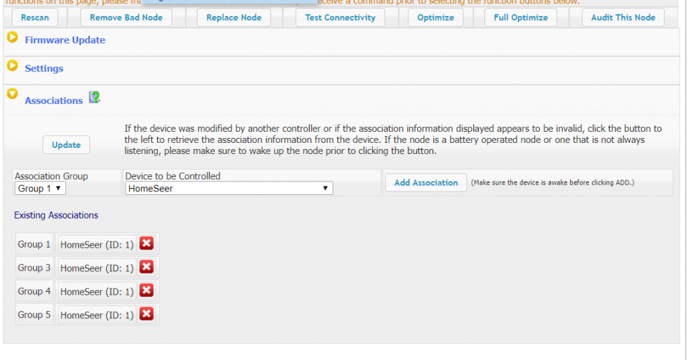

  7. Godt spørsmål, hvor ser jeg det? Bevegelsessensoren er en fibaro multisensor, og lyset er en fibaro rgbw. Jeg tror ikke jeg har assosiert noe. De er egne frittstående zwave noder. Men jeg har lenge slitt med at bevegelse ikke trigger lyset.

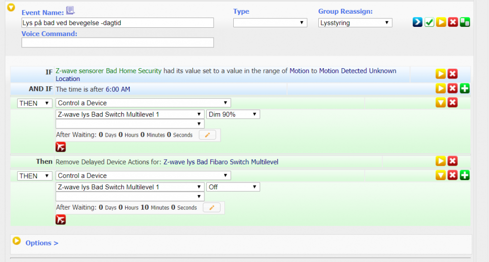

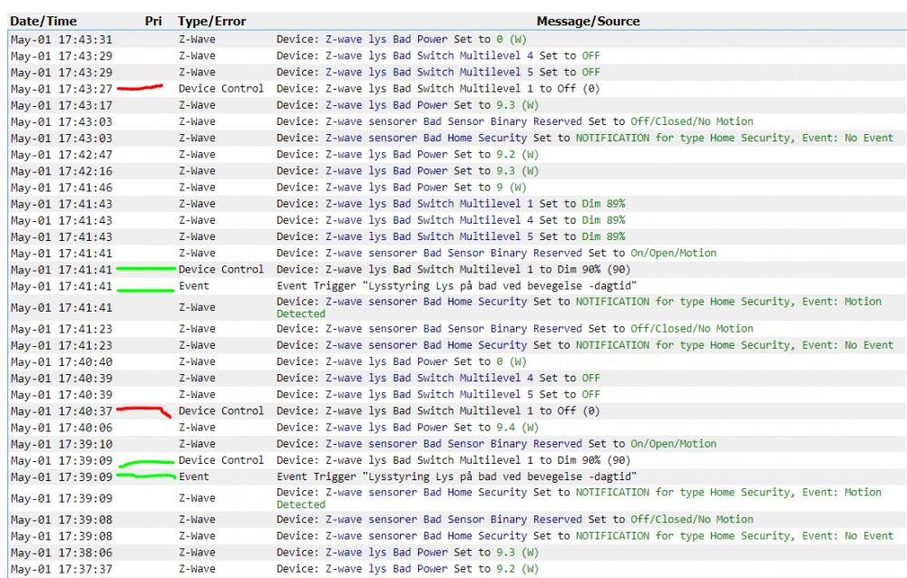

  8. Har lenge slitt med bevegelsesstyrt lys, og vi har vel vent oss til å bruke vanlige brytere nå. Men med fridag i dag, så tenkte jeg å gjøre et nytt forsøkt på å få dette til virke. Status er nå at lyset slår seg av ca 1-2minutt etter at det trigges. Selv om delayed action er satt til 10 min. Noen som ser noe feil i event og i log? Har markert trigger i grønt, og slå av i rødt..
