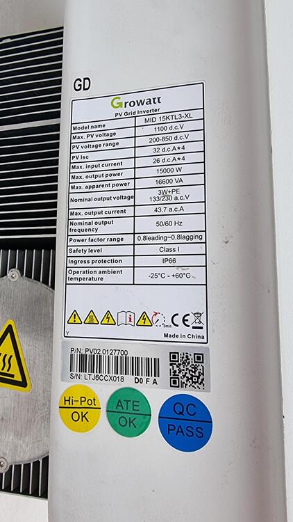

  13. Det som er avgjerande er at inverteren held seg innafor maks tilsynelatande effekt. Om ein ser på merkeskiltet på vår er den stempla med aktiv effekt maks 15 kW og maks tilsynelatande effekt 16,6 kVA. Dette tilseier effektfaktor ned til 0,9 (15000/0,9) ved maks aktiv produksjon, og inverteren kan dermed klare inntil 7,1 kVAr enten induktivt eller kapasitivt ved 15 kW aktiv effekt. Dette vil bidra til å dra nettspenningen hhv. ned eller opp.
