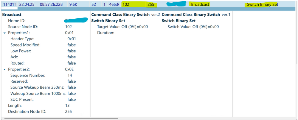

Jeg er ikke så sikker på om jeg faktisk hadde oppdatert til v1.92 om jeg visste om dette fra starten. Med introduksjonen av denne "fiksen" så er jo termostatens sikkerhetsfunksjoner i prasis koblet bort. Man kan delvis kompensere for dette med riktig bruk av termostaten, eller lage eksterne sjekker for temperatur på avveie, men slikt burde jo være innebygget og ikke mulig å "koble seg forbi". Langt verre blir det jo når enheten reagerer på broadcasts, da vil termostatene slå seg på og stå der å koke gulvene. Et slikt broadcast har jeg feks fanget opp at Heatit Ztemp2 sender ut:

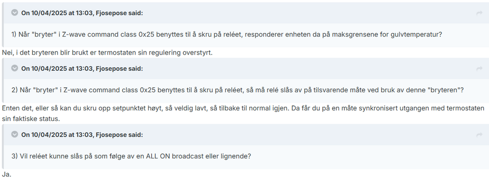

Hei Thermofloor, jeg tenker at det ville vært fint å få avklaring på mine spørsmål/påstander: 1) Når "bryter" i Z-wave command class 0x25 benyttes til å skru på reléet, responderer enheten da på maksgrensene for gulvtemperatur? 2) Når "bryter" i Z-wave command class 0x25 benyttes til å skru på reléet, så må relé slås av på tilsvarende måte ved bruk av denne "bryteren"? 3) Vil reléet kunne slås på som følge av en ALL ON broadcast eller lignende?

I TF016 / TF021 FW1.8/1.92 så er det implementert en bryter i command class 0x25 som gjør at det går an å kontrollere termostaten uavhengig av temperatur-regulatoren. Man kan altså slå på varmekablene og de slår seg ikke av igjen med mindre man benytter denne bryteren. I tillegg fungerer heller ikke temperaturgrensene når dette skjer. I tillegg synes termostaten å reagere på ALL ON-broadcast? I sum synes dette å være en farlig implementasjon?
