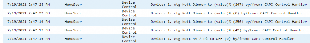

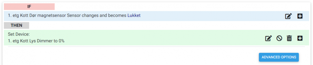

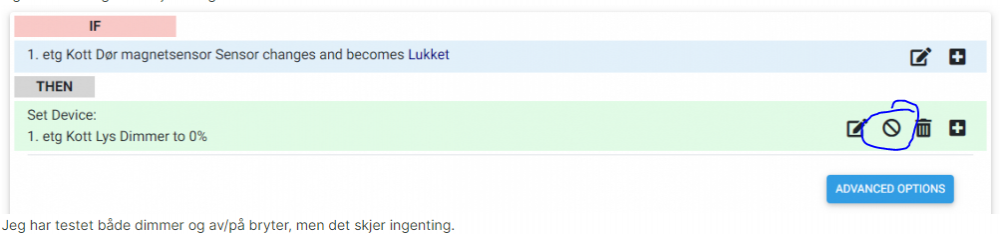

  8. Hei, Er i den spede begynnelsen av å se på HS4, men jeg får ikke et helt enkelt "magnetsensor åpnes -> Lys skrus på"-event til å fungere her. I følge loggen så trigges eventet: Og eventet i seg selv er jo veldig enkelt: Jeg har testet både dimmer og av/på bryter, men det skjer ingenting. Jeg har full kontroll på lyset direkte via devices og kan der skru det av/på som forventet. Spesifikt er dette en Aqara magnetsensor og en gruppe av 3 Ikea Trådfri pærer. De er koblet til Conbee på en Raspberry Pi som kjører Zigbee2MQTT EDIT: Løsningen... Banale greier, men en ny funksjon i HS4 er at man må skru på hver enkelt action i events også..
