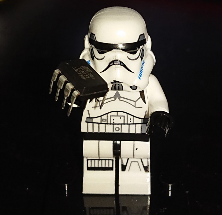

Jeg har i ett par år nå tenkt på å bygge min egen føler for fuktighet i jorda. Det meste av tiden har jeg fablet om å benytte solen som energikilde. Ulempen med å bruke solenergi er at det blir litt høyere terskel for å få noe gjort. Denne sommeren har jeg forkastet solceller og heller benyttet batteri. Inspirert av en blogg om egenutviklet fuktighetsføler så satte jeg igang. Low cost garden sensor Målet var å basere den på en enkel "hjerne": ATTiny85 Ikke store karen når den som holder han er en standard legomann. Jeg har valgt å benytte Arduino C og bygget meg en enhet for å kunne programmere ATTiny. Dette er ett shield som sitter på toppen av en Arduino Uno. (Instruksjoner finner du her : Attiny shield) Det har blitt endel timer som har endt opp med at jeg har lært følgende: Capacitive Soil Moisture sensor trenger minimum 3,3V for å gi verdier. 2 AA batterier klarer ikke helt å levere dette. Som gjorde at jeg endte opp med å lage en 3 batteri holder. DS18B20 klarer ikke gi verdier hvis ATTiny er satt til 1KHz klokke. 8KHz er nødvendig for at data timings skal bli korrekt. I min forskning har jeg endt opp med følgende oppsett: Komponenter: 2 stykk 2 AA batteriholdere koblet sammen til 3 AA i serie 1 4,7K motstand 1 FS1000A 433MHz sender 1 Capacitive Soil Moisture sensor v1.2 1 NPN transistor (for å slå av og på strøm til sensorer) 1 led 1 ATTiny85 Som ser ut som følger når man har det på breadboard Og jeg ser helt fint senderens data i RFLink i HomeSeer. Den som ønsker min Arduino C kode finner denne på github ATTiny85MoistureTempTransmitter Og så var det å få dette loddet og satt i en boks....
