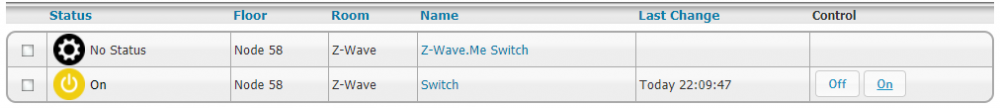

  2. Jeg har kommet litt lenger. Måtte lese endel om channels for å skjønne hvordan det settes opp. Jeg velger å gjøre alt til vanlige switcher, dvs at alle vil se ut som i første post. Jeg synes det er enkelt og jeg får ikke noe ekstra alarm og notification device som jeg egentlig ikke er så interresert i. Jeg legger kode ut fortløpende. Denne er den som man kan se utviklingen i: https://github.com/oesolberg/ArduinoProjects/tree/master/Z-Uno-SmokeDetektorRelay Enn så lenge så er ikke all kode på plass. Det blir muligens ikveld med å sette opp ting på ett breadboard.

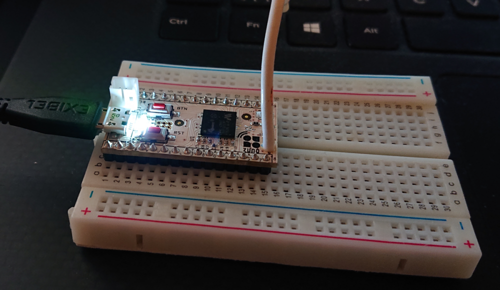

  9. Pga sykdom er det blitt litt stillstand her. Jeg har mottatt Radiolinken. I tillegg til å melde fra om brann har denne også utgang for feil og CO. Disse må jeg også koble inn. Hvordan vet jeg ikke enda. Radiolinken skal ha 12V. Zuno skal vistnok håndtere 12 volt og klare å ta denne ned til 5 volt som kan drive resten av systemet. Det blir spennende å se om det holder stikk. Hvis ikke må jeg ha to strømforskyninger for enheten. Her blir det nok endel timer framover for å teste.

  16. Jeg har kjørt med ZUNO siden 2018 i HS3. Og senest for to dager siden fikk jeg satt opp en til: Mulig du sliter litt med å sette opp programmet riktig i Arduino? Jeg har ikke kommet i mål enda med mitt, men jeg kan prøve å hjelpe deg. Jeg kan alltids prøve å få opp en DS18B20 selv med Zuno. Mener de tilogmed har ett eksempelprogram på nettsiden sin.

  18. Knotet litt mer, men min UZB1 ser ut til å ha tatt kvelden mer eller mindre. Heldigvis hadde jeg en i reserve og jeg klarte å ta backup. Spenningen var stor da jeg kjørte opp med den nye UZB1 sticken. Heldigvis fungerte det tilsynelatende OK. Og siden den fungerte så ble det med en gang å bestille en ekstra. Den gamle var grei å ta backup fra, men jeg er litt usikker på om jeg tør å plugge den inn igjen. Edit: Linker for de som dumper inn her og trenger råd og tips om backup og restore av UZB1 Linker til backup/restore av UZB1 https://www.hjemmeautomasjon.no/forums/topic/5914-uzb1-single-point-of-failure-tiltak/?tab=comments#comment-68617 https://www.hjemmeautomasjon.no/forums/topic/5385-lang-tids-hodepine-med-backup/ https://www.hjemmeautomasjon.no/forums/topic/5509-uzb1-nede-for-telling/ Software for backup restore https://aeotec.freshdesk.com/support/solutions/articles/6000108806-z-stick-gen5-backup-software Det jeg sliter med nå er å få til å hente inn verdier på de portene som endrer seg. Og i tillegg så virker det som om høy/lav er invertert. Og selvfølgelig laget jeg forrige versjon før jeg fikk meg github konto og ble flink med backup. Ingen hjelp fra "past-me". Men dette er problemer som "future-me" skal se på i løpet av de neste dagene.

  20. Jeg må skifte over til nytt opplegg for røykvarslere. Fra før har jeg Deltronic varslere koblet opp mot en relemottaker. (lik denne, men modellen før). Etter å ha vurdert endel fram og tilbake så går jeg nå for Ei Electronics som erstattere og har i den forbindelsen kjøpt blant annet en Radiolink. Planen er å lage ett nytt oppsett som kan ta over for min gamle boks med z-uno og Deltronic. Jeg kommer nå til å kjøre både Deltronic og Ei Electronics varslere og skal gå igang å sette opp en ny z-uno som da vil lytte på to systemer og kunne trigge de. Egentlig en veldig enkel jobb, men jeg tenkte jeg kunne dokumentere her slik at de som vil kan få ett lite blikk inn i z-uno (jepp, Chrome vil klage på linken siden de ikke har ett korrekt sertifikat). Det aller første jeg gjorde var å få installert inn siste versjon av Arduino (1.8.13) og lagt inn link mot biblioteket man trenger. Etter mye knoting uten at jeg klarte å finne min egen z-uno så ble det å prøve forskjellige usb-kabler med micro usb. Etter litt så fant jeg en som fungerte slik at min z-uno kom opp under ports i Device-manager (win10). Etter å ha først testet med BLINK og forskjellige delay for å se at det fungerte så testet jeg første z-wave eksempel - Simple switch. Etter å ha lastet opp sketch og inkludert enheten i mitt system(HomeSeer) så kunne jeg slå av og på det interne led-lyset. Hurra, det virker! Veien videre er tenkt som følger: To innganger vil bli brukt for å lytte på portene til mottakerene som slår ut ved alarm. Jeg bruker to utganger for å kunne trigge 2 releer som igjen gjør at motakerene trigger sine tilhørende røykvarslere. Slik vil jeg sørge for at begge system hyler ved en eventuel alarm.
