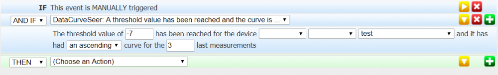

  2. Ny versjon lagt ut: 0.0.3.4. Første post oppdatert. Kudos til min faste bugreporter @toonwolf

  4. Takker så mye. Den begynte sitt liv kun mot Google Calendar derav navnet. På sikt så må den nok få sitt navn endret, men det er jeg redd vil føre med en massiv omskriving for å hente inn korrekt triggere siden de nå lever i namespacet GCalSeer. Versjon 3.4 er på trappene siden min superbruker @toonwolf har funnet en bug når man bruker den mot mer enn en kalender. I min enfoldighet har jeg ikke tatt hensyn til at triggere ikke nødvendigvis bryr seg om det som skjer i alle kalendere du henter ned fra.

  8. Takker for innspill. Det går litt sakte om dagen, men jeg har nå kommet igang med noe som tilsvarer det du har over: Versjon 1 har jeg hatt kjørende en god stund og så langt har jeg kun hatt en falsk alarm siden data for måleren traff på en lengre oppsving. Men jeg ser uansett at det sjelden går over -7 grader i fryseren selv når vi legger inn ting så da blir nok dette en mer korrekt løsning.

  13. Du har laget en if som aldri kan oppfylles: "Hvis enheten har fått sin verdi endret til Offline og verdien er større enn offline" Selv om de skriver "had" så sikter de ikke til forrige verdi. Man mener her hva man skal gjøre etter at enheten har fått sin verdi endret til det man har satt opp som ønsket (i ditt tilfelle Offline). Og Offline kan ikke være større enn Offline. Så da trigger det ikke.
