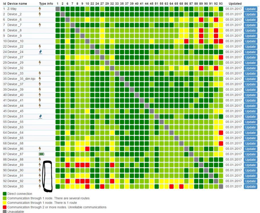

Bytta ut en hub, ca mikroskopisk mulighet for gjenbruk. 74 enheter hvorav 43 z-wave enheter. Tok samtidig jobben med å firmwareoppdatere 9 fibaro dimmere. Bygde opp en z-way database som gir nøyaktig informasjon om hele z-wave mesh med 1:1 navn på enhetene fra Smartthings. 100% oversikt over mesh her nå, inklusive ruting.

Akkurat det jeg vil, type "manuell" av på av to lamper som er koblet på sticks. Ikke en del av automatisering i så måte Tja, varierer fra et sekund til to-tre sekunder. Samt at jeg uten å ha forsket nok enda, så mistenker jeg at lost in transit har forekommet. Ref originalt spm så jobber jeg med å finne en metode for å sette assosiering slik at S2 på fibaro kan sende on/off til disse to stickene. Da fordi jeg vet det finnes funksjonalitet som gjør at dette blir instant, og at jeg har infrastrukturen til dette :-) "I want to belive" -

Enhet 92 vil ha latency når den mottar "ordre" om å gjøre noe fra master i vist rutingtabell. Ved en assosiasjon så ville jeg kunne få umiddelbar respons fra S2 på fibaro dimmer i samme rom. -

Det er det jeg forsøker å få til, og skal nok komme i mål. Det blir spennende å se om HUB vil få oppdatert informasjon fra de to andre enhetene etter at S2 på fibaro har sendt og kanskje fått en ACK tilbake fra disse to. Kjører alltid repair etter at jeg har flyttet rundt på ting, akkurat av den årsaken du nevner. Har også en z-way på en raspberry pi som z-wave node hvor jeg ser hvordan mesh utvikler seg når jeg skrider innover i dette rommet. -
