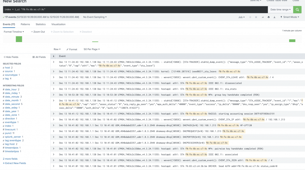

Jo har jo det, men nå den 6 gangen har den forblitt stabil. Har forøkt med at det rene 2,4 nettet finnes på en eller flere AP´r Mulig teori er at de gangene den kom online at den da foretokk en firmware oppdatering, den har vert offline i en periode. Ikke funnet noen måte å se firmware versjoner på dem, og derav heller ingen anelse om de faktisk oppdater seg. Uansett, stabil nå.
Snåle greier, forsøkte en gang til, og nå virker den "stabil" Var vel 6 gangen. Så får vi se om det er liv i den i morgen
Mange takk for svar, når du sier "ny firmware" åssen fikk du den? Har gen 2. på samtlige. Om det er firmware jeg kan pushe på en måte, så er jo det neste steg 🙂
Hei, fikk du løsning på dette etter hvert? Har en ovn som er kranglete på denne måten. Har to like av den som krangler, så er 50% av samme "batch" fra fabrikken. Har eget wlan som gir 2,4 GHz ut på et singelt aksesspunkt, så mesh og 5 GHz er ute av problemstillingen. Fikk ca 2800 ping svar før den døde, legger ved syslog av det AP så i tiden den var online. Har forsøkt en 4-5 ganger med samme resultat, denne gangen med ca 50 minutter online er nesten rekord. Felles debug er alltid en gode.

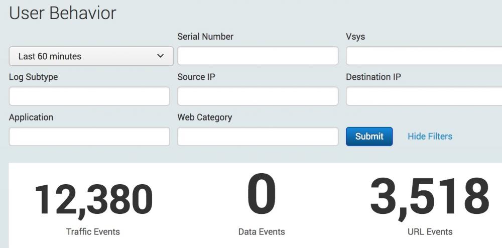

Mest fordi jeg av erfaring vet at det å dytte veldig mye og raske data over forbrukerteknologi som det Viken fiber osv alltid vil kunne være det svakeste leddet i en kjede. Den forige sentralen som har ligget i et skap i åresvis var ikke god å ha med å gjøre når antall sesjoner ble for høy. Selv i bridge mode så må den flytte data og holde orden på rettninger og sesjoner. Og så har nok @Moskus litt rett i "fordi jeg kan" :-) Her er et skjermbilde av loggede hendelser på brannmuren en rolig 60 minutter rett før dette ble skrevet. Akkurat nå så er det 42 aktive ip adresser som har en eller annen form for sesjoner mot internett eller interne ting. For de aller fleste så er det nok helt ok med den nye sentralen, men har man mye utstyr så er det stabilitet og hastighet å hente på å sette inn mer proft utstyr. Bruker ikke den selv, men vet at mange har positive opplevelser med unifi USG brannmur/ruteren.
