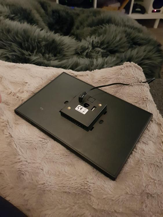

  11. Første tablet'en jeg fikk har slitt litt med at den er ustabil på PoE, men de som lager de har gjort grundige tester i etterkant, så det kan se ut til at min utgave har en glitch. De sender også ny PoE-modul slik at jeg kan bytte den ut. Har også kjørt tester via 12v, så om det viser seg at PoE-modulen er ustabil, kjører jeg bare PoE til 12v adapter eksternt i forkant. Har mye plass bak tablet'en Har fått tilsendt firmware nå, og fikk beskjed om at jeg kan ta kontakt om jeg vil ha noen endringer. Men som over snittet interessert, så skal jeg vel få modifisert den firmwaren selv ?
  12. Mener på det ble rundt 25k nå, så kommer vel moms på toppen når de kommer til Norge. Valgte til PoE og "ambient light and proximity sensor". Får med firmware og instrukser på å laste inn ny firmware. De er roota så har full tilgang til å gjøre det jeg vil med de. Sent from my SM-G950F using Tapatalk

  17. Har fått tablet, og så langt ser det meget lovende ut! Har ikke prøvd PoE ennå, men har fått installert https://play.google.com/store/apps/details?id=de.ozerov.fully&hl=no og ser ut til å fungere ved første øyekast. Braketten som fulgte med var ikke helt sånn jeg hadde sett for meg og gjort at den "flyter" 5-6mm utenfor veggen. Dette løser vi ved å forsenke braketten noe i veggen. Det blir slike tabletter i alle rom, utenom bod og garasje.
