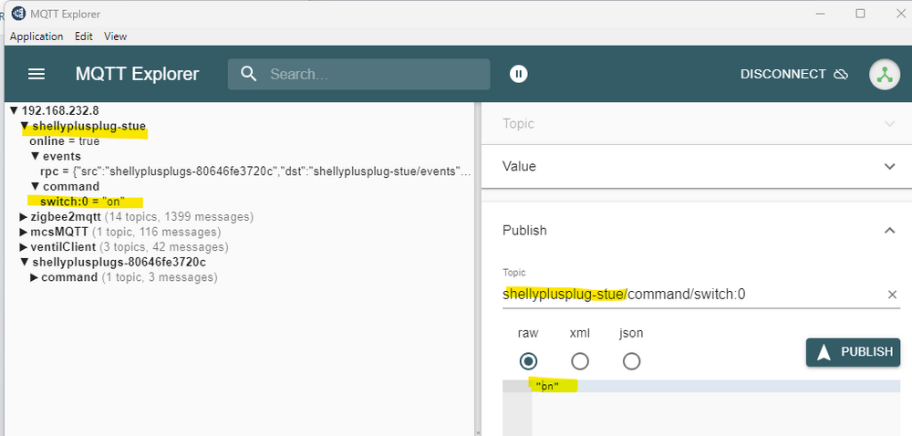

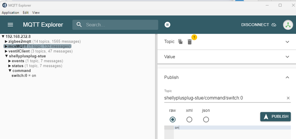

  14. Jeg har satt opp en Shelly Plug S med MQTT og i mcsMQTT får jeg alle HS devicer som det er trafikk på. Dvs alle status devicer som strøm spenning osv. Men hvordan får jeg en device som kan skru den av og på? Jeg tipper på at om jeg bruker den riktige kommandoen i MQTT Explorer som vil den dukke opp i mcsMQTT men jeg skjønner ingen ting av MQTT dokumentasjonen 😞 Hve er topic, og hvilken palyload? Ett etter annet med switch:0 men hva?? Hjelp!
