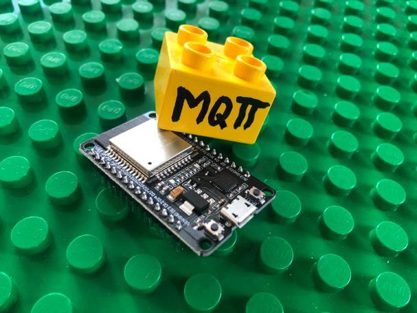

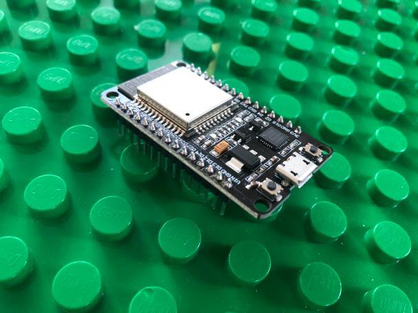

    Som jeg lovet: Koden øverst Det finnes en million guider om det å komme igang med Arduino eller ESP32 så egentlig burde jeg bare henvise til nettet, men for å gjøre dette komplett får jeg ta en miniversjon her også: Skaff deg en ESP32 🙂 Dessverre ser jeg at Kjell&co ikke fører den versjonen lengre så da blir det Aliexpress kanskje? Last ned Arduino IDE. Etterhvert ønsker du kanskje å bruke platform.io for VS Code, men i starten er Arduino IDE helt greit Trykk på BOARDS MANAGEREN og last ned ESP32 Sjekk i Tools/Port menyen hvilke seriell porter du har FØR du plugger inn ESP32 Koble prosessoren til PCen med en USB kabel. (Sjekk at det røde lyset tenner på ESP32'en) Gå i Tools/Port menyen og velg den porten som nå (helst) har dukket opp Gå i Tools/Board:/ESP32 menyen og velg ESP32 Dev Module Kopier og lim inn programmet (istedet for det som ligger i den høyre delen av vinduet (void setup() osv)) Trykk på toolbar inkon Pil til høyre (Upload) og vent på at programmet kompilerer og laster ESP32'en Om alt går bra står det Leaving... Hard resetting via RTS pin... Nå skal det blå lyset blinke hvert sekund. Hurra du har laget et program og kjører det på en mikroprosessor. La oss koble til serial monitoren for å følge med i hva som skjer i programmet. Endre programmet til dette: Trykk på toolbar pila igjen og vent på kompilering og upload. Når den er ferdig velger du Tools/Serial Monitor og endrer dropdown boksen til høyre til 115200 Du ser nå teksten som mikroprosessoren skriver ut til deg. Om du trykker på den lille bryteren til venstre for USBen på ESP32 kortet vil den restarte. La oss nå bruke en "bryter" til å tenne LEDen istedet. Last ned og print ut dette kartet og heng det på veggen i laben din: Vi skal nå bruke GPOI pin 13 som input pinne. Vi definerer den som INPUT og sier ifra at vi ønsker at ESP32'en internt skal sørge for å dra den opp til HIGH dersom den ikke er tilkoblet til noe. For å aktivere den trenger vi da kun å koble den til jord (GND) Vi endrer programmet til å teste på denne pinnen og styre lyset. For at ikke teksten skal rase forbi (prøv uten den linja så skal du se) beholder vi den lille pausen på 1 sek. ( delay(1000); ) Da blir programmet slik: Om du nå kobler en ledning mellom GND og GPOI_13 vil du se at LEDen tenner. Når vi har gått gjennom MQTT Komme i gang skal vi bygge dette ut og styre LEDen og lese pinnen over MQTT i ESP32/MQTT Det første programmet

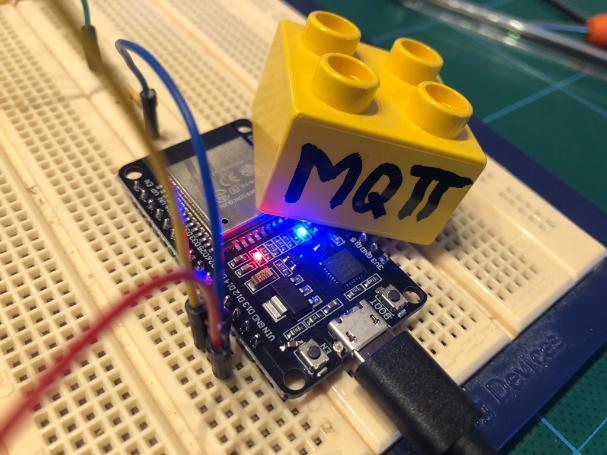

    MQTT (Message Queuing Telemetry Transport) er en lettvekts protokoll for maskin til maskin kommunikasjon. Av den grunn er den blitt veldig populær i smarthus sammenheng og er supportert av mange smarthus systemer. Vi skal bruke den her for å kommunisere med en ESP32 for å lage devicer som kan styres med smarthuset. Det finnes masse fine artikkler som diskuterer MQTT så google dem selv. Mitt hode forenkler det slik: Du setter opp en MQTT Broker som er et program som kjører kontinuering på en PC eller en Raspberry PI eller tilsvarende. Alle Clientene sender meldinger til denne og den videresender meldinger til dem som har bedt om det. Når en device (MQTT Client) starter, kobler den seg opp til Brokeren ved å vite IP addressen (og noen ganger brukernavn/passord) og port nummeret til Brokeren. (Ligger i kode på samme måte som SSID og passord til WiFien) Den gir også brokeren "navnet" sitt (ClientID) Når Klienten har fått kontakt med Brokeren sier den ifra hvilke meldinger den ønsker å motta. Vi sier at den abonnerer på et topic. Navnet på meldingene gis på formen meldingsnavn /underMeldingsnavn og navnet kan utvides med flere nivåer på formatet hovedMeldingsnavn/underMeldingsnavn/underUnderMeldingsnavn osv. En kan også bruke # og + som wildcards for å anngi en gruppe meldinger. Når en klient sender en melding til Brokeren gir den den et topic navn på dette formatet. Så om Klient1 abonnerer på meldinger av typen hus/Baderom/vifte og klient2 sender en melding til Brokeren med topic hus/Baderom/vifte vil Brokeren sende denne videre til klient1 (og alle andre klienter som abonnerer på dette topicet) For å folge med i det som skjer kan du koble deg til Brokeren med en klient som sier han vi ha beskjed om ALLE meldingene, en "MQTT Debugger" eller en "MQTT Explorer" For at vi skal kunne bruke MQTT til å la ESP32en snakke med Smarthus systemet må vi altså ha en MQTT Broker. Noen smarthus-systemer har slike innebygget (jeg bruker mscMQTT pluginen i HomeSeer) andre ønsker å ha dem separat kjørende på en Rasberry-PI eller som en service på en (smarthus) PC. Jeg overlater til dere å velge en løsning som passer for dere, men for testing tar vi med hvordan du setter opp en enkel MQTT broker: Mosquitto er en open source MQTT Broker (kan også kjøre som klient om nødvendig) som du kan laste ned herfra: https://mosquitto.org/download/ Kjør install men dersom du ikke har tenkt at den skal kjøre i bakgrunn på PCen din som en service, tar du bort krysset på "Service". Når den er ferdig med å installere pleier jeg å flytte mosquitto mappen fra Program Filer til C:\ for å slippe alt bråket når jeg skal editere filer. Gå til mappen og rename mosquitto.conf til mosquitto.conf-orginal Lag en ny fil med navnet mosquitto.conf og legg disse linjene i den: listener 1883 allow_anonymous true Lag en ny fil start.bat og legg disse linjene i den: ipconfig mosquitto -v -c mosquitto.conf Dobbelklikk denne filen og du skal få opp et vindu som dette: Du har nå en MQTT broker kjørende på den IP adressen som vises, og som viser all aktivitet som skjer i den DOS boksen. Før vi kaster oss på å sende meldinger til den med en ESP32 skal vi teste litt med MQTT Explorer: Jeg bruker MQTT Explorer som du finner her: https://mqtt-explorer.com/ Last den ned og start opp. Skriv inn IP adressen til Brokeren under HOST og trykk Connect. Du skal nå få opp et bilde som dette: Vi kan nå sende en medling til Brokeren og se den ankomme: I Mosquitto vinduet vil du se det raser forbi meldinger men du vil også se at meldingen mottas (Gul) og deretter sendes videre til(bake) til MQTT Exploreren (Grønn) I neste Guide; ESP32/MQTT Det første programmet skal vi bruke ESP32'en til å sende og motta meldinger og følge med på meldingene på denne måten.
  9. Først basis koden, her er et generisk basis skjelett for MQTT: Så til saken; La oss starte med noe enkelt og tenne onboad LED'en med en MQTT kommando. Start opp MQTT Brokeren og MQTT Exploreren og overfør dette programmet til ESP32'en Det første vi ser i MQTT Exploreren resultatet av at denne linjen: MQTTclient.publish("hjemmeautomasjonClient/status", "started"); er utført og at Staus = started er sendt: Om vi deretter sender denne meldingen med MQTT Exploreren Så tenner LED'en og vi ser også meldingen her: Nå har vi altså en kommuniasjon oppe der vi kan styre ESP32'en fra MQTT. Neste stepp er å hente data fra Esp32'en. Vi bruker samme prisippet som i "Komme i gang med ESP32" koden der vi lager en "bryter" mellom GND og GPIO_13: Mekaniske brytere åpner og lukker seg ikke helt nøyaktig men "spretter" et bittelite øyeblikk. Mikroprosessoren er imidlertid rask nok til å lese dette flere hundre ganger så dersom vi ikke legger på noen kode for fikse det vil vi sende VELDIG MANGE MQTT meldinger. Koden vi legger på kalles "debounce" kode og fungerer ved å måle tiden på hvor lenge bryteren var vært i den stillingen etter at den sist endret seg. Det kommer en egen mini-guide senere om debounce prinsipper. Start opp MQTT Brokeren og MQTT Exploreren og overfør dette programmet til ESP32'en Om du kortslutter mellom GND og GPIO_13 ser du at det går en melding: Vi har nå et program som både mottar og sender MQTT meldinger 🙂 Og vi kan følge med i Serial Monitor så lenge den er koblet til PCen: Følg med! Jeg skal forsøke å legge ut en liten "LEGO kloss" med (u)jevne mellomrom 🙂

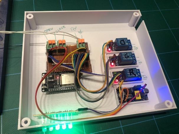

  10. Jeg har lenge hatt garasjedøra styrt av Smarthuset. En iTach Relee enhet har styrt døra, og en Nexa sender har lest av to mikrobrytere; en for døra oppe og en for løra lukket. Etter å ha forsøkt å rygge ut bilen før døra ver helt oppe (og siden jeg hadde to ledige releer i iTach'en) ble det "trafikklys" fra Biltema. Automatikken (ikke mulig å åpne døre om den allerede er åpen (for da lukker den seg)) ble laget som eventer i HomeSeer og garasjedøra ble styrt av Alexa, mini sendere i bilene og diverse brytere på veggene inne og i kjelleren osv. En blir jo lei av å bytte batterier på Nexa sendere og iTach'en er jo så gammel at den bruker 802.11b, så det var på tide å bygge noe selv og da blir det jo ESP32 og MQTT Jeg hadde noen billige releer liggende fra Ali men de var 5V i styringen og jeg var redd ESP32 pinnen ikke likte det så jeg la inn en transistor. Fordi det billige releet allerede hadde en transistor måtte jeg ha en Pullup Resistor som ga en spenning på over 4.6V (jeg målte) for å få det til å slå inn. For at ikke spenningen på pinnen til ESP32en skulle bli for høy fikk jeg ChatGPT til å beregne disse to motstandene for meg. Det var faktisk veldig praktisk for jeg er ikke så sterk på slike beregninger, og selv om det tok litt tid å få formidlet alle kravene og en del kontrollspørsmål måtte til ("men hva blir spenningen på ESP32 pinnen nå da?") så kom jeg altså fram til noen greie verdier. Siden jeg ikke hadde akkurat den transistoren som ChatGPT foreslo, kunne jeg også foreslå noen av dem jeg hadde liggende helt til jeg fikk beskjed fra ChatGPT om at den kunne brukes. Veldig kjekt, raskt og forholdsvis trygt. Med ett rele for døra (ett sekund klikk for å åpne, samme for å lukke), ett for det røde lyset og ett for det grønne og en sensor inngang for hver endebryter, var behovet dekket. Siden "trafikklysene" var 12V måtte jeg inn med en spenningsregulator på 5V. Jeg liker at mikroprosessoren forteller hva den driver med, for det gjør testingen enklere under utviklingen men også under evnt. feilsøking senere, så jeg måtte inn med noen LEDs. Før brukte jeg RGB LEDs for å kunne vise forskjellige farger i den samme LEDen men nå har jeg begynt å bruke adresserbare LEDs istedenfor. For det første klarer jeg meg med 1 motstand (i stedet for 3) og for det andre er det bare å koble seg videre til neste og neste uten flere motstander eller flere pinner på ESP32en. Siden jeg har en haug adresserbare LEDs liggende fråtset jeg i 5 stykker: Connect Status(Gul=Startup, Rød=Venter på WiFi, Blå=Har WiFi venter på MQTT, Grønn=MQTT Connected Mikrobryter oppe (Gul=Startup, Rød=Bryter Lukket, Grønn=Bryter Åpen) Mikrobryter nede (Gul=Startup, Rød=Bryter Lukket, Grønn=Bryter Åpen) Trafikklys Rød (Gul=Startup, Sterk Rød = Lampe Rød Lyser, Svakt Rød=Lampe Rød Slukket) Trafikklys Grønn (Gul=Startup, Sterk Grønn = Lampe Grønn Lyser, Svakt Grønn=Lampe Grønn Slukket) OBS Uten en motstand mellom ESP32en og den første LEDen ble det kjempeustabilt og blinket i hytt og vær. Jeg bruke en 330 ohm. Transistorene og motstandene og ESP32en ble loddet på et lite "kobber stripe" kort og en liten boks ble 3D Printet Tips for å koble adresserbare LEDs: Fordi data in og ut er på hver ende av beina, kan du bøye pluss og minus pinnene til hver sin side og lodde dem etter hverandre på et "3 punkt" kobberkort: Først hadde koden egne Topics for å styre lysene fra HomeSeer men så fant jeg ut at det ver like greit å pakke all den logikken inn i softwaren her og endte da bare opp med kommandoene: OpenDoor (Åpner døra om den er lukket (og bare da)) CloseDoor (Lukkerdøra om den er åpen (og bare da)) ActivateDoor (Trigger døra uansett hviken tilstand den er i. For å kunne override automatikken om en bryter henger seg opp) Men status fikk da også fire tilstander (med tilhørende lys): Open (Grønnt lys) Closed (Ingen lys) Opening (Rødt) Closing (Rødt og Grønnt) Jeg burde selvfølgelig puttet all den lys-koden i små subrutiner, men det kan dere kose dere selv med 😉 Jeg har alltid med denne lille koden // Onboard LED Status if (MQTTclient.isMqttConnected()) { digitalWrite(ONBOARD_LED ,LOW); } else { digitalWrite(ONBOARD_LED ,HIGH); } slik at jeg kan debugge debuggings lysene også 😄 Her er et bilde fra prototypingen:
