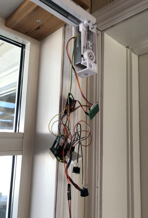

  15. For noen uker siden var neste prototype klar til test. Den var super optimalisert på plass og hadde fått plass til trykk knapper for å styre den manuelt. (De henger i kablene på dette bildet) Boksen som elektronikken skulle pakkes inn i var ikke klar men den var tiltenkt å ligge separat bak skinnen som en lang lav boks og kunne lages senere. Alt ble hektet sammen på en gardin som er montert på "braketter" slik at jeg kan teste: Alt ble kjørt med MQTT og devicer i HomeSeer og hadde følgende funksjoner: Learn Devicen hadde følgende to funksjoner (men jeg har ikke funnet ut hvordan jeg får knapper på dem enda): På de trykk-knappene kunne en da i "learn turn_start" mode, kjøre stepper motoren + / - til start punkt. Når posisjonen var korrekt kvitetrte en med den 3dje knappen. Antall stepp til det andre endepunktet kunne like godt hardkodes siden det ikke endret seg. I "Learn pull_time" modus kom en føst i en mode for å justere startpunktet (altså + / - på DC motoren som drar gardinene) og så trykket en på den 3dje knappen som kjørte gardinen over mens den målte opp tiden det tok før du kvitterte igjen når den var helt over. Denne tiden ble lagret. I drift modus var knappene: 1 Vri høyre 2 Vri venstre 3 Toggle åpne / lukke (ikke mulig å la gardinen stå halvåpen da det ikke gir noe mening for meg på panelgardiner) Fra HS kunne en Åpne og Lukke og anngi vridning i % Alle statuser ble lagret i Flash memony slik at dersom strømmen gikk kunne det hentes oppigjen når den kom tilbake. (Dette vil da IKKE fungere dersom strømmen går akkurat når du kjører men det er akseptebelt (du må da kjøre LEARN på nytt)) Alt fungerte kjempefint bortsett fra EN liten ting: 59 sekrunder kjøring (skinna er ca 250 cm) av DC motor fra venstre til høyre var IKKE det samme som 59 sekunder andre veien Det manglet 2-3 sekunder på tilbaketuren hver gang. Skitt!!! Det var såpass regelmessig at det var fristende å bare kode inn 3 sekunder ekstra men perfeksjonisten i meg måtte bare innrømme: Å bruke TIDEN som parameter holder desverre ikke. Og jeg regner med at det å bruke en steppermotor og telle stepps vil gi samme problemet; det ligger i snora og friksjon og sånn. Synd! OK Da må jeg inn med endebrytere i begge ender. Back to the drawingboard... brb

  19. Var jeg? Den supporterer kun Nortek sticken så vidt jeg vet. Har en slk og skal teste mer men det ser ikke ut som det haster... Det jeg er begeistret for er å bli kvitt JowiHue som jeg mener Poller istedetfor å trigge når noe skjer...
