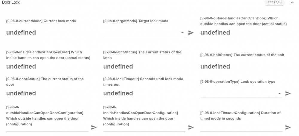

  6. Hm... Har du vært inne på kontrollpanelet til ZWave2JS for å sjekke om den har fått til utspørringen av enheter, og at nettverksnøkkelen er riktig lagt inn? Jeg kjørte opp systemet med Z-Sticken satt inn, og dermed la den inn alle enhetene uten kryptering, og den prøvde hele tiden å finne ut mer om dem, uten å komme noen vei. Jeg måtte kjøre ny spørring mot de enhetene som var sikkert paret for å få alt i orden, da funket alt som det skulle. Edit: Batteriet kan jo gå veldig fort ned fra 20 % til 0 hvis det er kaldt, men selv oppe på Røros er det vel ikke så mange minusgradene nå? 😂
  7. Hvis det bare er på overgang fra OZW til ZWJS, så er det enten måten gjenværende batteri beregnes på (jeg har sett at under 50 % kan den sprette ganske uryddig opp og ned), eller så er det fordi noe har hengt seg opp under utspørringen etter første oppstart, og den står og hakker og hakker på låsen for å få informasjon. Jeg tipper det første.
  8. Advarsel til de som vil gjøre dette: Selv om låsen dukker opp, og man kan se at den blir låst opp og igjen, og får inn andre ting fra den, er det ikke sikkert at den faktisk lar seg låse opp og igjen. Jeg oppgraderte sist firmware i fjor vår, og jeg ville egentlig ikke oppgradre mer fordi batteriet varte så lenge (3/4 år, sånn omtrent). Men det har skjedd noe med implementeringen, for selv om låsen lot seg låse opp og igjen fra OZW, og selv om det kom inn alt av info i Hass etter at jeg hadde installert zwave2mqtt, funket det ikke å låse opp og igjen. Det gikk heller ikke da jeg bare hadde oppgradert firmware i låsen. Jeg måtte oppgradere firmware og så ta en ny runde med "Re-interview Node" (jeg gjorde det fra kontrollpanelet i Zwave2mqtt, ikke direkte fra Hass), så funket endelig alt.
  9. Ja, takk. Det vet jeg. Jeg går over fra tre-fire år med Open Z-Wave, så den er alt inkludert. Den måtte bare spørres på nytt etter at jeg hadde lagt inn network key fra forrige installasjon. Den rakk å spørre den uten network key før jeg fikk den inn, og da måtte noden kjøres "Re-interview node".

  13. Jeg ville gå over til den nye Hass-integrasjonen av Z-Wave og klarte å få satt opp denne så det meste fungerer. Men jeg får ikke ID Lock til å funke. Jeg kjørte det først opp uten network key, den har jeg lagt til etter første kjøring. Kan det være problemet? Når jeg åpner ID Lock, ser det sånn ut, med "undefined" på alt: Det litt snåle er at det står "Unknown" på alt av "Secure". Betyr et at jeg bør slette hele greia og starte på nytt? Jeg er nokså sikker på at jeg la til Popp-keypaden secure mode, og der kan jeg se batteri og andre ting. Eller er det et problem med ID Lock og implementeringen i Zwave2js? Og for å stoppe første spørsmål: Ja, jeg har riktig network key, hentet fra min forrige Hass-installasjon, og jeg har fjernet 0x0 og komma og mellomrom. Den siste var 0x10, så den ble til 10, men kan det være problemet?
  14. Den fungerte, bortsett fra én ting: ID Locken funker ikke. Men det tar jeg en egen tråd på. Takk for hjelpen!
