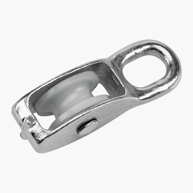

  19. Ja, planen er å skru på plass noen sånne:
  20. Snedig, takk! Jeg kan jo prøve den først, det skal ikke mye til for å teste, når jeg uansett må sette opp vinsjen.
  21. Takk, jeg ser det ligger noen ute på Finn også. En som heter Altus 50, men den er altfor svak. Den har bare 10 NM, og uten å ha rotet rundt etter kalkulator, regner jeg ikke med at den er i nærheten av å dra 30-40 kilo. Så jeg tror det må bli noe sånt som "monsteret" ditt. Eller varianten jeg kom på over, med en vinsj og tre taljer med splitt. Bare jeg får justert lengden på kablene så vinsjen når endestoppen akkurat riktig, er den jo enkel å styre ved å bytte ut bryteren på den med enhver 433 mHz- eller Z-Wave-motorbryter. Fordelen med Somfyen er at med et rør trenger jeg ikke splitte noe. Ulempen er prisen, for en Biltema-vinsj til 800 kroner kan dra 900 kilo, og at den skal snurre kabel opp på et 1,5 m langt rør, som da må være veldig godt festet i begge ender, og det er godt mulig at festingen av dette er vanskeligere enn å finne på noe med en vinsj.
  22. Hillmar, det burde være nok til å dra 30 kilo som vipper på hensgler, ja. Hvor lang er den greia der? Det var umulig å se på tegningen.
  23. Jeg tenkte på vinsj først, men jeg tror jeg da må bruke to, og jeg er litt utsikker på om de vil gå helt synkronisert Jeg tror ikke det blir langt nok innover til å ha en trekkvaier som splittes i to vaiere til vindebroa. Og det er en tanke krøkkete å skulle kjøre opp på den hvis vaieren står på midten! ? Men mens jeg skrev nå (bokstavelig talt, så jeg gidder ikke rette det første jeg skrev), så kom jeg på at det kanskje går hvis jeg har en ekstra talje innerst i rommet, kjører splitten rett før den og så har vinsjen i den andre enden. Hm... Det må i så fall tenkes og måles.
