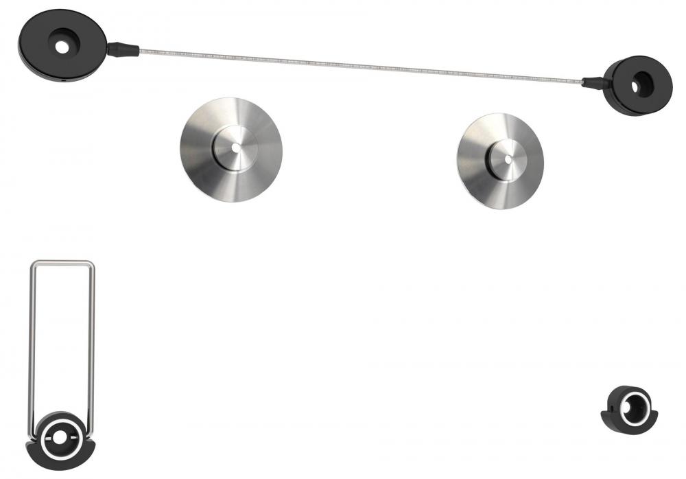

Takk, det var det jeg trodde! Jeg ville bare høre en annen mening enn min egen. -
Er det trygt bare å bruke én knott fra et veggfeste for tv?

Kanskje ikke automasjon, men tv-en er styrt av en Z-Wave-bryter, så jeg tar sjansen. Jeg må sette et nytt veggfeste på en 65" tv (tre år gammel Samsung 7-serien, så ikke noe grisedyrt), og jeg har et sånt: Problemet er at det går kabler overalt i veggen bak der tv-en skal sitte, bortsett fra midt på. Jeg hadde opprinnelig et feste med en T-formet greie på tv-en og klikkfeste på veggen, festet midt på. Men det er ødelagt, og jeg vil bruke vaierfeste for å komme nærmest mulig veggen, og så det er lett å ta av og på når jeg må koble om noe. Det er et helt j... koblingsskap for audio, video og diverse annet skjult bak tv-en. Festet er merket med 50 kilo, og tv-en min veier 23,5 (ifølge nettsiden til Samsung), så det er jo innafor halve vekten. I mitt hode burde det gå greit, og den aluminiumsgreia kjennes sterk ut når jeg røsker den (den er skrudd opp med en solid skrue inn i en bjelke). Er det noen som har noen fornuftige innspill på om det er noen problemer med logikken min her? -
