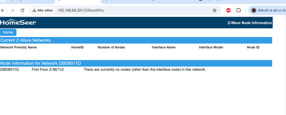

  1. Noen som har en ide hva det kan være?

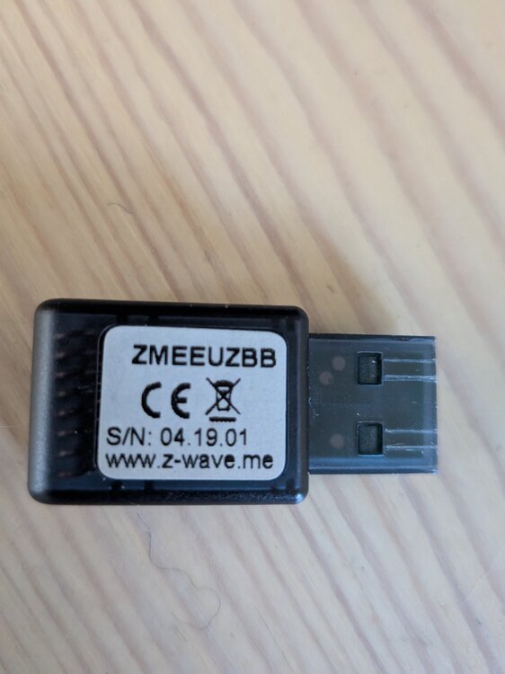

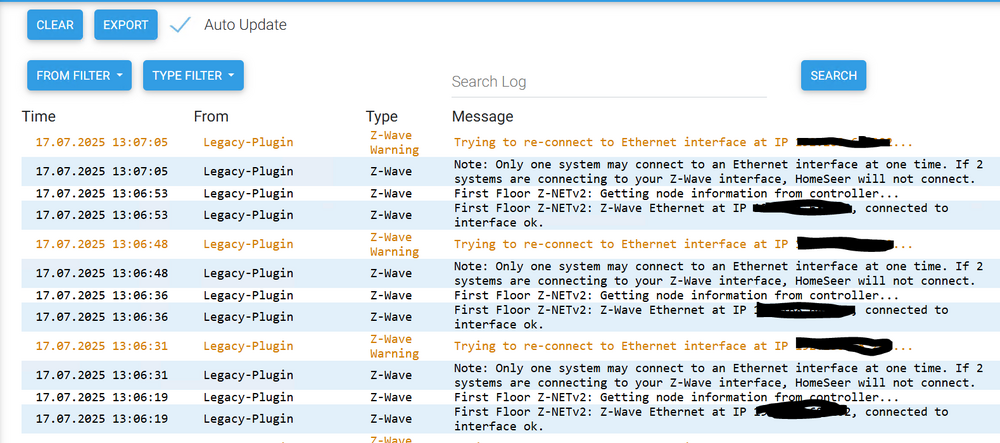

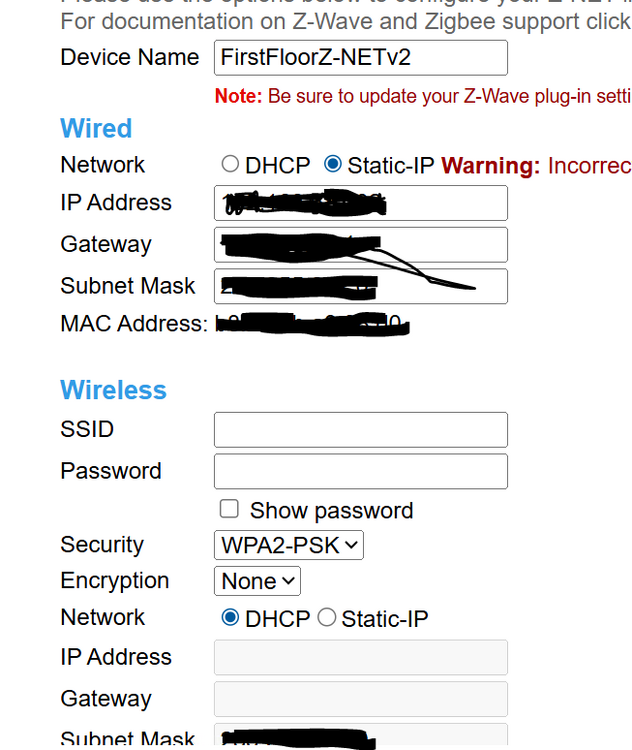

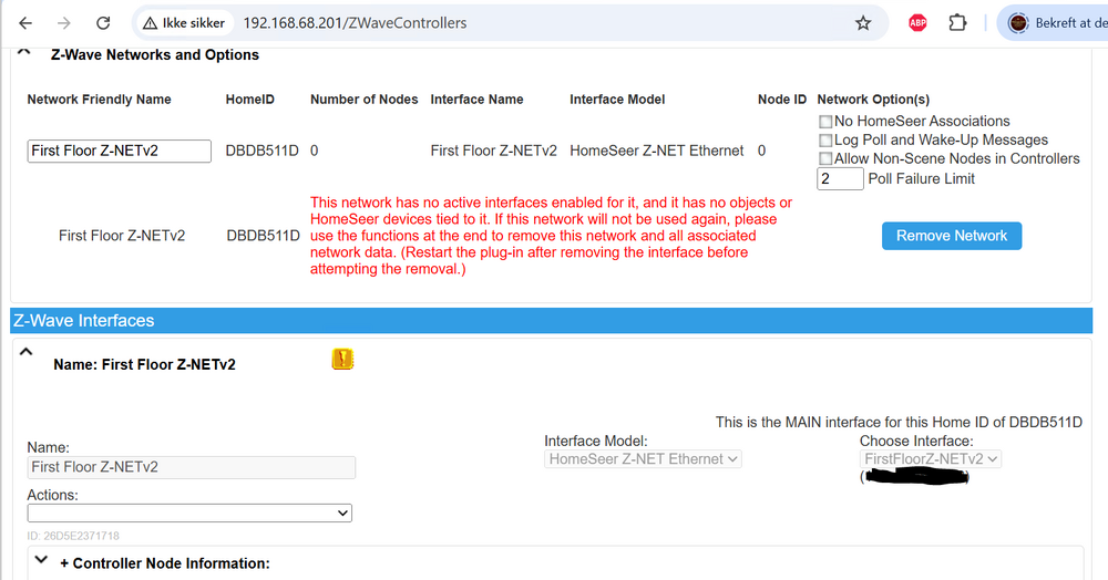

  2. Er når jeg går inn på switchen at z-wave boksen genererer 2 ip adresser, ser det står noeom det i loggen som jeg la ved også. Det skal den vel sikkert ikke gjøre? Hvilken del er det som trolig forårsaker dette, sticken, sd kortet eller pien?

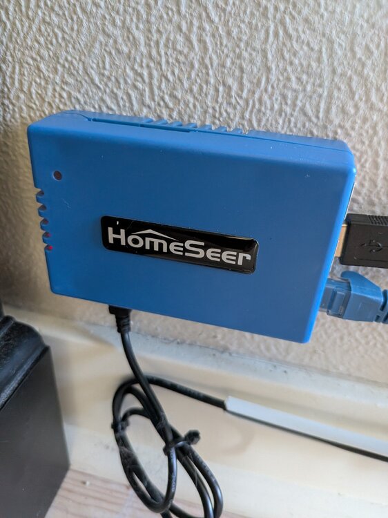

  3. Heisann, Etter at internett var borte igår, ble det så jeg restartet alle systemene mine da det kom tilbake. Etter det virket ikke Z-wave interface. Vedlagt bilder av log, interface. Får logget meg på homeseer sinrasperry pi med ip adresse. Er dert usb sticken det er noe galt med, som ikke kommuniserer med nodene? Noen som vet litt om dette og kan hjelpe?

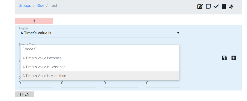

  20. Jeg skjønner ikke helt hvordan jeg skal få til det, dette er valgene jeg har under timer og verdien kan ikke settes til 0 sekunder.

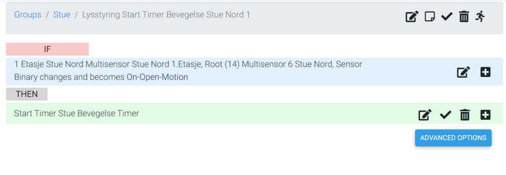

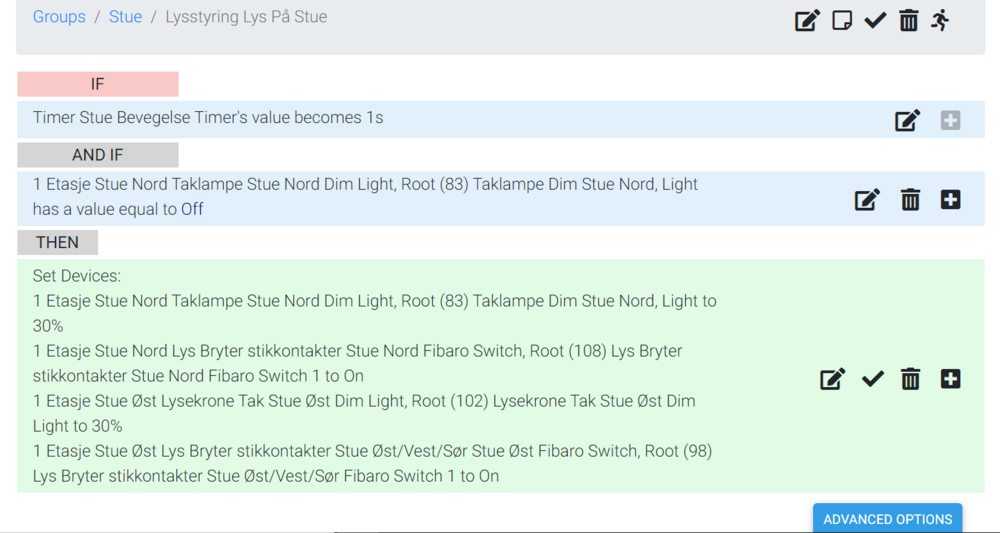

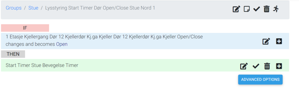

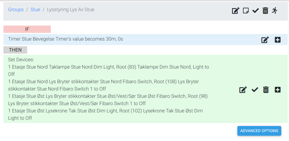

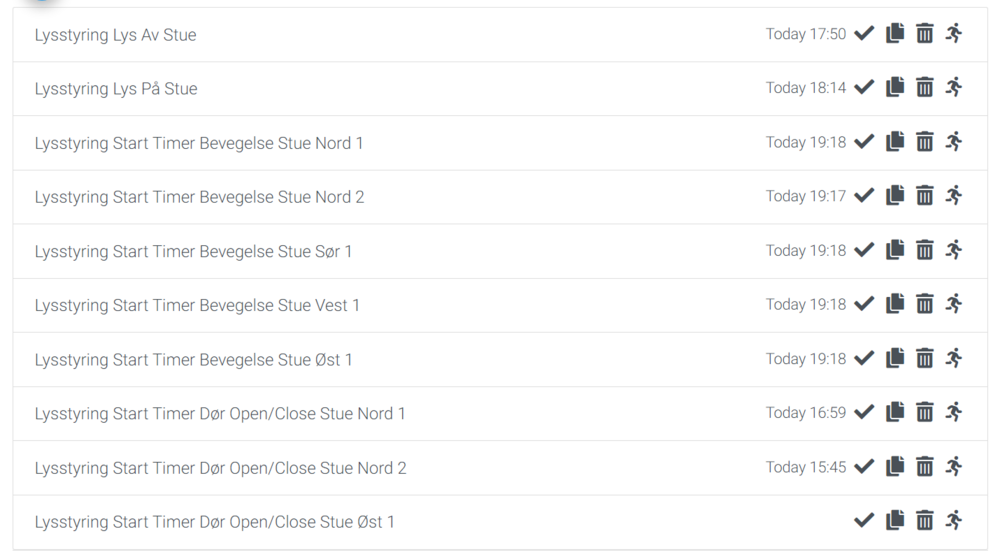

  21. Heisann Fant litt ut om timere, så da ble det så jeg gikk for timerforslaget ditt til lysstyring. Noen ting jeg lurer på: Slik jeg har gjort det, så vil timer fortsette å telle når lyset er slått av. Den blir bare nullstilt ved bevegelse eller dørbryter open. Skal vel ikke spille noen rolle det? I et event for å slå på lys, kunne jeg ha tenkt meg at det slåes på når timer er 0 sekunder, men det går ikke da minste tid ser ut til å være 1 sekund. Mener det skal gå greit hvis en kunne bruke 0 sekunder da timeren min fortsetter å gå etter lys av. Er dette kanskje en dum måte å gjøre det på?

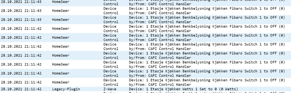

    Google home
    Homeseer 4 Ved kommando "Google alt lys av" så funker jo det, men i loggen gir Google kommandoen flere ganger, som kanskje ikke er så gunstig. Noen som vet hva som kan gjøres med det? Gjelder vel alle lysene, ikke bare den Fibaro switchen i loggen under.

  24. Tusen takk for gode råd Hehe, fant ut at 29min 50 sek ikke var noe lurt Satte 10min og ikke merket noe til tregt nett, men kan sikkert øke til 20. Jeg får prøve å sette meg inn i det med timere etterhvert. Det siste alternativet tror jeg at jeg skal se på, og at det skal gå greit å sette opp. Men slår på ved Motion, blir det ikke litt som det jeg har, sender ut til nettet hver gang jeg aktiverer en bevegelsesdektetor? Må vel bruke Cannot rerun der også?
  25. Fant denne under advanced event: Helt nederst står det Event cannot re-run for... er det noe jeg kunne ha brukt. Så hvis lysevent skal slokke etter 30min uten bevegelse. Så kunne jeg ha stilt inn 29min 50sek der det står 9? for å forhindre det problemet som du viste meg. Eller blir det slik at det ikke er mulig å kjøre event 30 min etter at lyset er slukket. Da eventet først er ferdig når lyset har slukket?
