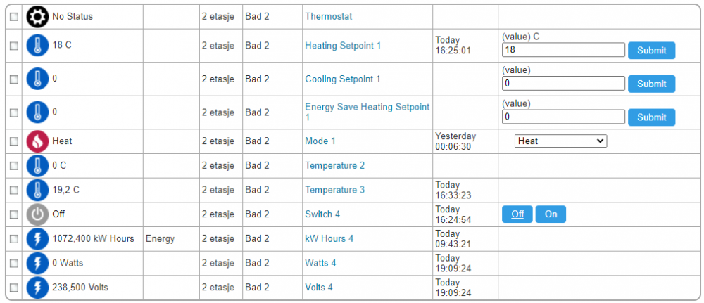

  8. Det var som natt og dag @Moskus med FW 3.4 vs 3.6 Med v3.6 lar eg alle Assosciations være som det er, og det virker fortsatt. Endring av setpoint frå termostat reflekteres nå i HS4 (og omvendt). To bad har gulvføler og rapporterer under "temperatur 3", som eg forventer dei skal: Det siste badet har eksternt tilkoblet rom føler og rapporterer da under "temperatur 2": Alt i alt synes det og fungere som det skal, utrulig men sant (bank i bordet)! Regner med at devices som ikkje blir brukt kan slettes, som "cooling setpoint 1" og "temperature 2" i dette tilfellet? Ellers må eg få rette ein stor takk til jobben du og dei andre gjer her inne! HomeSeer-skolen er jo eit veldig kjekt kurs for å lære bruken av HS. /OM

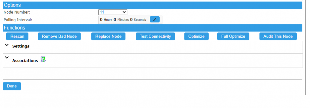

  10. Hei. Eg er ny her og ny på Homeseer. Har ein Fibaro som har tatt kvelden og likte ikkje at den måtte sendes utaskjærs for reparasjon. Sitter og tester ut prøveversjonen på HS4, litt høyere lærekurve her ja! Har lagt til noen enheter for å teste, Fibaro veggplugger blant annet, det gikk fint. Men Heatit Z-TRM2fx sliter eg med, husker at det var ikkje lett med Fibaro heller. Problem 1: Kan sette temperatur under "heating setpoint 1" og trykke "submit", temperatur blir da satt på termostat. Men det går ikkje andre veien: når eg endrer temperatur på termostat, endrer den seg ikkje i HS4 Problem 2: Mine termostater har versjon 3.4, og eg tenkte det var lurt å oppgradere til 3.6. Men HS4 viser ikkje muligheten for FW oppgradering, som eg ser er mulig med HS3. All hjelp blir mottatt med glede, er snart uten hår! Takk Ole M. Edit: Ser at noen får opp dette bildet med Heatit Z-TRM2fx, muligens HS3? Det eg ser i HS4 er dette, ser ingen mulighet til å foreta ein OTA oppgradering av FW Fikk også problemer med at faktisk temperatur i gulvet viste 0 grader, fant noe om det på forumet her, og fjernet gruppe 2 og da ser det ut som at det virker, kanskje... Har testet litt med HS4 og forskjellige devicer, som Fibaro, Aeotec og Qubino. Bare Heatit sine termostater som volder meg hodebry. Har også prøvd ekskludering/inkludering noen ganger uten at det blir bedre: 1. Ekskludering 2. Reset 3. Ta strømmen 4. Ekskludere igjen 5. Inkludere unsecure... OM
