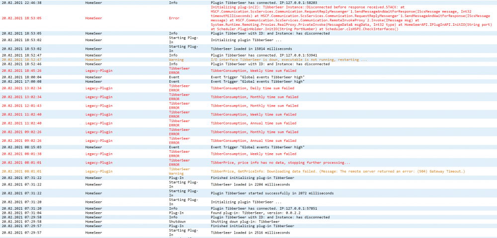

  1. Og der røyk teorien min at dette kunne ligge i HS4... Hva gjenstår da? Windows oppdateringer som har gjort ett eller annet? Eg kjører Windows 10 pro, oppdatert i alle bauer og kanter. Hvorfor skal noen ha fått problemer noenlunde samtidig?
  2. Fellesnevner for dei med problemer er altså då ikkje 4.1.14. Men alle med problemer har HS4?
  3. Tja, hvis fellesnevner her er HS 4.1.14, kan problemet ligge i noen av endringene her...
  4. Har hatt samme problem her siden 2. mars. TibberSeer har ellers fungert her siden "tidenes morgen". Har snakket med gutta på Tibber og etter at vi har sjekket API developer hos Tibber og ser data der, mener Tibber at problemet ligger i HomeSeer. Hvilken versjon kjører dere andre som har problemer? Eg kjører versjon 4.1.14 på Windows 10 pro

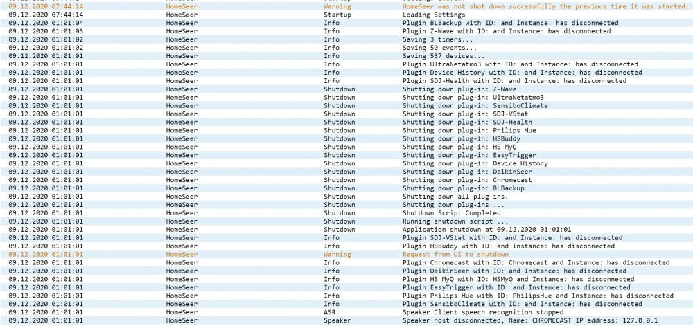

  18. Opplevde det samme i natt! Sto opp til nada automasjon, ingen kontakt med HS4. Logget inn på PC og måtte starte opp HS4 manuelt. Det var ikke noen nylige update til windows, og PC'en ser ikke ut til og ha tatt en omstart. Fra loggen til HS4 ser eg at sirkuset startet klokka 01:01:01 i natt og 07:44 startet jeg opp manuelt igjen. Bruker "task scheduler" for automatisk oppstart og verifiserer at det ikke er huket av for "stop the task if it runs longer than" Merkelige greier, flere som opplever det samme? Skjønner ikkje helt de første log oppføringene (nederst), hvor HS har "disconnected" enheter/plugin for så og stenge de ned rett etterpå, og så kommer "request from UI to shutdown". Kanskje det er en normal sekvens? Ole
