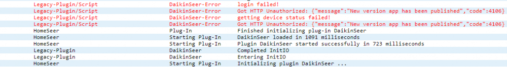

  7. Fillern, du var raskere med å lage ein ny versjon en eg var å teste løsningen med INI fila Mange takk @Guahtdim for kjapp respons! Testet med å redigere INI fila og det virket. Har den siste versjonen noen flere bugfixer som gjør at det er lurt å installere den? Og når dette skjer igjen, hvor kan eg finne ut om Panasonic har endret API/APP versjon?
  8. Da er vi kommet til den tiden hvor støvet blir børstet av varmepumpa... Plugin har vært disablet siden vinteren og når eg nå skulle enable den, ble det krøll. Forsøkte å fjerne plugin og legge den inn igjen uten hell. Etter dette, forsvinner plugin'en fra listen over installerte plugin'er. Regner med at Panasonic har endret på API'en igjen? Kjører HS4.2.0.0
