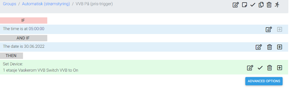

  1. Prøvde meg på å endre tidspunkt på kjøring av script til klokka 05:58 i dag, men fikk da følgende: VVB tanken skulle da slåes på klokka 05:00 men det blir vanskelig i ettertid... Hvordan unngå slike hendelser? Takk.

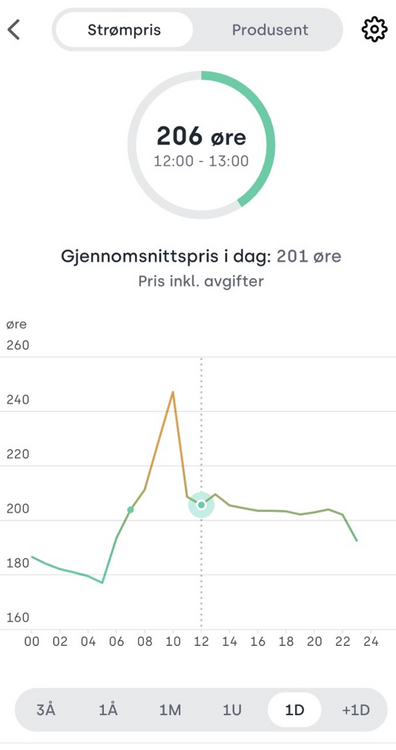

  2. Sikkert eit dumt spørsmål for racere på VB... Tester dette scriptet og kjører det klokka 06:00 hver morgen, "Dim hours As Double (antall timer som sammenhengende skal ha lavest snittpris) er satt til 2,5 timer som standard i scriptet. De fleste ganger når dette blir kjørt klokka 06:00, blir resultatet at billigste 2,5 deltimer starter klokka 06:00 og da skjer det ingenting, VVB blir ikkje slått på. Kjørte scriptet på nytt i dag klokka 07:55 og da blir resultatet at VVB starter klokka 15:29. Noe jeg gjør feil? Når ein ser på dagens strømpris, virker det logisk at "billigste 2,5 deltimer" blir satt til 06:00. Jeg kunne ha kjørt scriptet klokka 07:00 (eller satt "billigste deltimer" høyere enn 2,5) og starttidspunktet på VVB ville nok ha blitt dyttet over kneika på strømprisen rundt 10:00 og over til ettermiddagen. Men det skal vel ikke være slik at VVB ikkje skal starte opp når starttidspunkt er det samme som tidspunkt for kjøring av script?

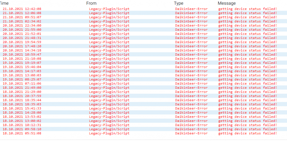

  3. Det er noe "rusk" i maskineriet her. Denne får eg opp støtt og stadig, noe galt med serveren/systemet til Tibber?
  4. Ser ut som å virke igjen nå. Ser at samme feilen finnes igjen i loggen de siste dagene, 31.mars og 3.april. 3.april varte feilen frå rundt 13:00 til 19:00.

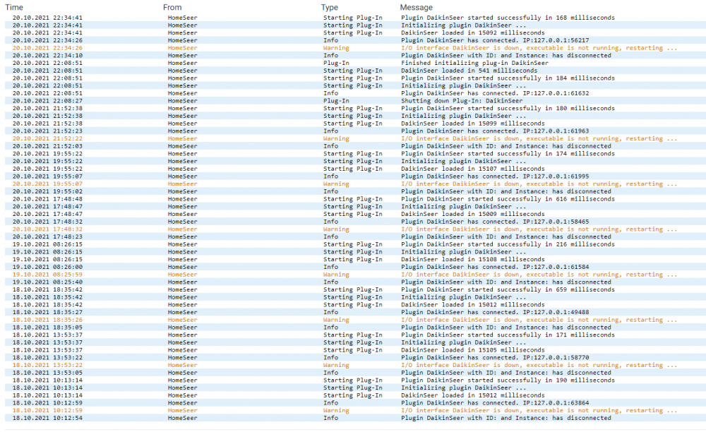

  20. Takk igjen for informasjonen. Antar det er hos Panasonic problemet ligger. Takk igjen for hjelpen. Mener at dette oppsto helt ut av det blå rundt 18.oktober. Antar at det er som du skisserer, at problemet ligger hos Panasonic.
  21. Takk for informasjon. Kjører du på HS4.2.5.0? Og får ingen meldinger om at "I/O interface DaikinSeer is down" som eg får noen ganger hvert 10.minutt, og andre ganger flere timer imellom? Har Panasonic varmepumpe.
  22. Ser at eg nok at eg var litt for kjapp med å glede meg... Problemet er tilbake, men det ser ut som at plugin'en klarer å starte opp igjen og at det virker uansett. Hvis ingen andre har dette problemet med HS3, ligger det nok i HS4. Får da håpe at ein fremtidig oppdatering av HS løser dette.
  23. Mange takk for tips! La inn 6.2 i går kveld og har per nå ikkje fått noen feilmeldinger, bank i bordet
  24. Ser den, greit når alt fungerer Men kan ikkje skjønne hvorfor problemet dukket opp som troll i eske den 18.10. Men det ser jo ut som at det fungerer ellers så da får ein håpe at det ikkje blir fullstendig krøll her...

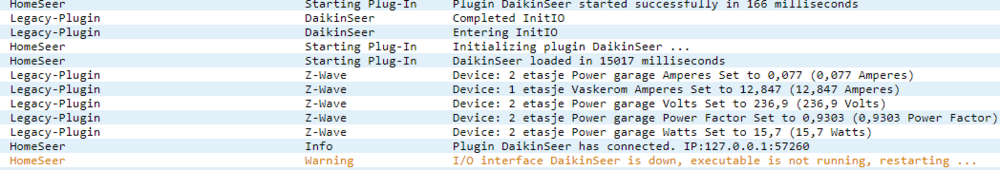

  25. Hei. Kjører DaikinSeer 0.0.5.9 på HS4.2.5.0. Har vært plaget med problemer siden 18 oktober, plugin ser ut som restarte titt og ofte. Slik ser det ut i loggen: Noen forslag her? Takk.
