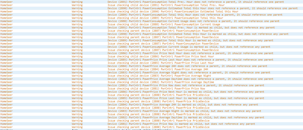

  16. Takk. Prøvde exe filen, strømpriser vises nå. Men, fikk ein heftig "respons" fra loggen ,er dette normalt?

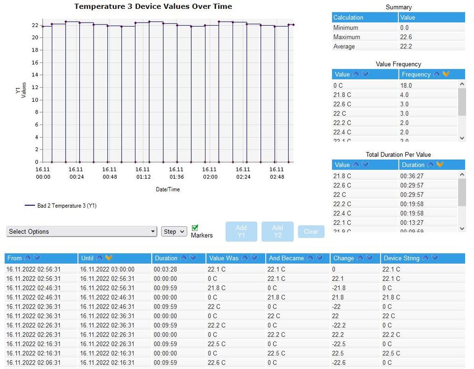

  24. Prøvde med å sette inteface tett på og litt unna, same shit… Det ser ut som at problemet nå er løst, bank i bordet! Tar hele forløpet her, kan jo hende at andre også opplever lignende ting. Det hele startet når eg fikk problemer med rapportert temperatur til Jon00’s HStile, den kunne vise null grader for ene Z-TRM2fx termostaten. HS4/HS4touch viste alltid korrekt temperatur. Brukte «device history» og så da at termostaten startet hver temperatur oppdatering med null grader, en kort peak. Feilen lå da i HS4 og/eller Z-TRM2fx. Tenkte da å ekskludere/inkludere termostaten på nytt, men det ble ikke så enkelt som jeg trodde! Ein endeløs loop med ekskludering/inkludering, reset av termostat og omstart av HS4. Samme problem, termostaten ville ikkje inn i HS4 igjen. Leste da her på forumet at andre og hadde dette problemet med Heatit termostater og løsningen var da og oppdatere Z-wave plugin. Eg hadde v3.0.10.0 og oppdaterte til v3.0.11.0 beta. (v4 plugin er foreløpig ikkje aktuell da den enda ikkje støtter multi endpoint devicer). Etter oppdatering av Z-wave plugin fikk jeg inkludert termostaten ved første forsøk, non-secure som anbefalt.
  25. Fikk problemer med Z-TRM2fx, den ga noen rare temperaturmålinger innimellom. Kunne gå fra 22 til 0 grader. Fjernet den i HS4.2.16 og skulle legge den til på nytt. Uansett hva jeg gjør, får jeg det ikke til. Har to andre termostater som fungerer helt fint. Får følgende feilmelding: Error:Node 74 Supports the Thermostat Setpoint Command Class, but failed to return a list of supported thermostat setpoint modes - cannot continue Error: Node 74 Supports the Thermostat Mode Command Class, but failed to return a list of supported thermostat setpoint modes - cannot continue Error: Exception creating Sensor Multielvel child device of node 74, GET for supported sensor types indicated failure. Noen som har sett dette før? Prøvde en Z-TRM3 og, fikk samme melding der. Antar det er noe med Z-wave/Homeseer? Bør disse inkluderes secure eller non-secure? Takk. Ole
