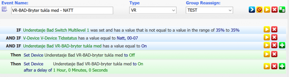

  5. Jeg har satt opp en virtuell tidsstyringsdevice med verdiene 0-3... Etter noen dager, en uke kanskje eller noe, så fungerer det ikke lenger, og kona sender melding om at ho helst vil ha vanlig bryter på badet... Da er devicen blitt tilbakestilt til vanlig On/Off.. Så jeg laget en ny vr device tidsstatus1, alt fungerte fint etter å ha oppdatert eventene. Så etter en noen dager... kona vil ha vanslig bryter og tidsstatus er on eller off.... Hvorfor skjer dette??

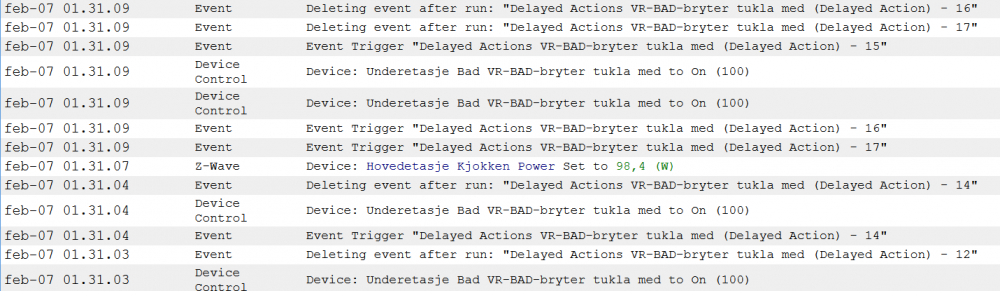

  12. Gjør vel det. Men det jer reagerte på er at det kommer så mange Delayed Actions etter hverandre. Hvordan unngår jeg dette?

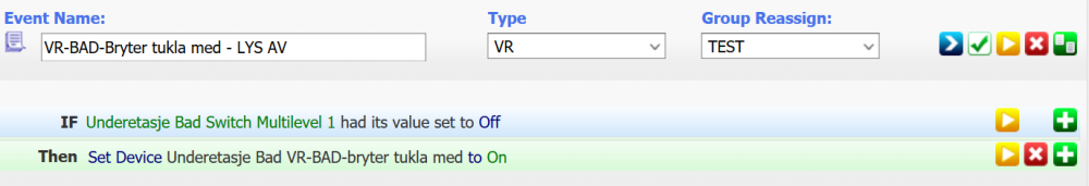

  14. I tillegg ser det slik ut i loggen.... Så selv om jeg dimmer lyset manuelt og dermed setter den virtuelle devicen til OFF, så blir den slått på igjen av en timer fra en tidligere event... OM jeg forstår riktig.
  15. Lyset skrudde seg av slik det skulle siden ingen er på badet. Men dette utløste to andre eventer. Fra log. LES NEDNFRA OG OPP.... feb-07 01.17.41 Device Control Device: Underetasje Bad VR-BAD-bryter tukla med to On (100) feb-07 01.17.41 Device Control Device: Underetasje Bad VR-BAD-bryter tukla med to Off (0) feb-07 01.17.41 Event Event Trigger "TEST VR-BAD-Bryter tukla med - LYS AV" feb-07 01.17.41 Event Event Trigger "TEST VR-BAD-Bryter tukla med - NATT" feb-07 01.17.41 Device Control Device: Underetasje Bad VR-BAD-bryter tukla med to On (100) feb-07 01.17.41 Event Event Trigger "TEST VR-BAD-Bryter tukla med - LYS AV" feb-07 01.17.41 Event Deleting event after run: "Delayed Actions Switch Multilevel 1 (Delayed Action)" feb-07 01.17.41 Device Control Device: Underetasje Bad Switch Multilevel 1 to Off (0) feb-07 01.17.41 Event Event Trigger "Delayed Actions Switch Multilevel 1 (Delayed Action)"

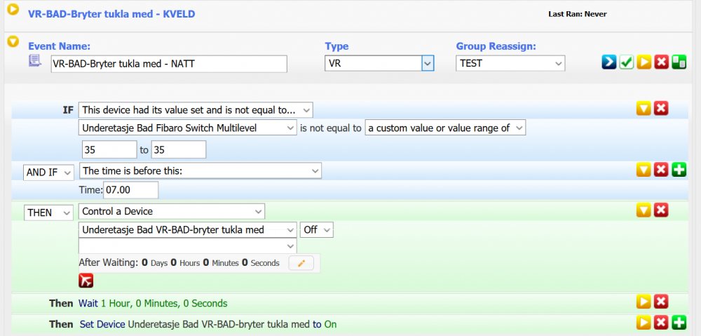

  16. OK. Tidsstatus Virtuell Device er opprettet Event er laget. Kan jeg kjøre alle forandringene i 1 event, eller må jeg ha 4 stk, en for hver "tidssone"? Jeg ser at når jeg lager en Event, så får jeg disse valgene på tid. Men om jeg har en AND IF, får jeg mange flere valg på tid...? Noen av disse hadde kanskje vært bedre å bruke for IF. Tenker f.eks. om man har hatt et strømbrudd, så ønsker man den skal velge riktig tidspunkt på døgnet når den starter, og ikke bare vente til neste trigger, som er ved neste tidssone... Så tenker da at BEFORE THIS og AFTER THIS, må jo fungere til dette... Tanker??

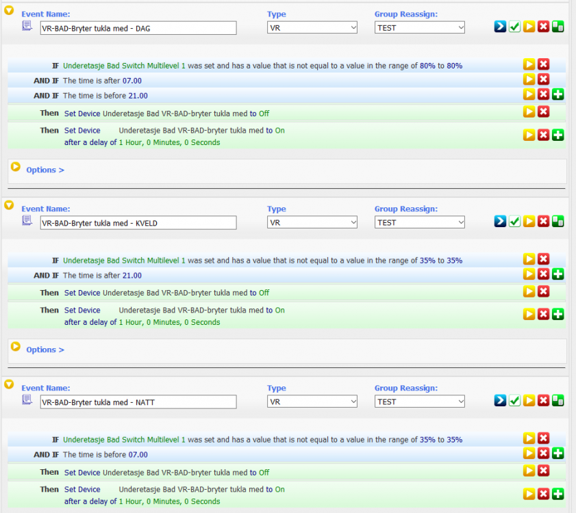

  17. Takk! DU er rask! Jeg hadde glemt det. Jeg oppdaterte innlegget mitt rettf ør jeg fikk svaret fra deg, la til et par sprøsmål... Jjeg lurte på er at jeg har lagt inn en RANGE fra 80%til 80% er det riktig måte å gjøre det på, for å definere 80%? Og hva med at @moskus skriver " ...Så kan du sette opp en ny regel som skrur av denne virtuelle devicen hvis lyset blir satt til noe annet enn 80% ( men høyere enn 0/Off). Så må jeg legge inn noen IF for å si at det ikke skal skje noe om bryteren skrur av dimmeren, eventuelt også om den står på 100% (dobbelt trykk bryter), om dette skal brukes til engen bademodus som @iceball foreslår.

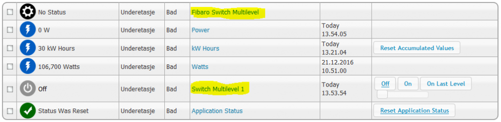

  18. My bad... Jeg hadde valgt feil Device.... Var et annent navn på selve dimmer. Sorry. Regner med det fungerer nå. Den devicen som heter Watts, hva er det den egentlig forteller, ser at den ikke er oppdatert siden før jul i fjor. Ellers så ser det slik ut nå. Satt delay på å skru på igjen den Virtuelle devicen. Regner med det skal fungere. Eneste jeg lurte på er at jeg har lagt inn en RANGE fra 80%til 80% er det riktig måte å gjøre det på, for å definere 80%? Og hva med at @moskus skriver " ...Så kan du sette opp en ny regel som skrur av denne virtuelle devicen hvis lyset blir satt til noe annet enn 80% ( men høyere enn 0/Off). Så må jeg legge inn noen IF for å si at det ikke skal skje noe om bryteren skrur av dimmeren, eventuelt også om den står på 100% (dobbelt trykk bryter), om dette skal brukes til engen bademodus som @iceball foreslår. Så nå er det bare å finne ut hvordan man lager en virtuell device for å styre tiden på dagen...? Oppskrift?
