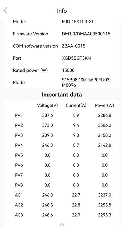

  13. Men hva er spenning under Important data, AC1,2og3 nede til venstre?
  14. Innstillingene ser greie ut. Kunne kanskje endre "High grid voltage limit" til 253,4, men det vil neppe bety noe. I app finner du spenningen i Current Power. Opp til høyre, velg "All parameters". Viser Info. Nede til venstre, under (Important data) vises AC1, 2 og 3 (Hvis du har 3-fas. Spenningen vises i kolonne under Voltage og skal stort sett ligge mellom 240-250 når anlegget produserer. Hvis spenninegn går over 253 vil inverter stoppe, og nettet kan ikke ta imot.

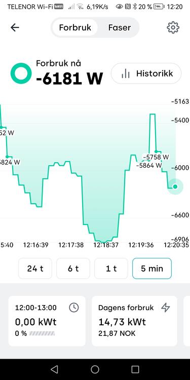

  22. Tibber viser forbruk og produksjon under analyse. Det har vært litt treg/sen, men ser nå ut til å være ganske bra. Forbruk viser sum og hva som brukes fra nett og sol. Produksjon viser hva som går til nett (salg) og hva som går til forbruk. Løpende produksjon (nedre bilde) vises som negativt forbruk. Disse verdiene finnes i deres API. Forløpig bare hentet verdier kun for display.

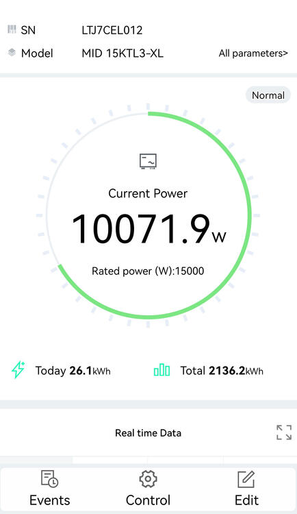

  23. Forsøkte også med -0.8. Inverter tok seg da ei pause på omkring 1 time. Antagelig for å kjøle seg ned. Inverter er satt til max 253,4volt. Antall utfall synes å være omtrent det samme, så parametrene har antagelig marginal betydning. (Har satt alle parametere tilbake til standard.) Men det er vanskelig å avgjøre parameterenes betydning da det er flere faktorer som påvirker/forstyrrer; Skyer, stigende (evt.synkende) sol og forbruk som kobles inn og ut i trafo-området. Det eneste som synes å hjelpe er å koble inn noe last, men den "spiser" opp mye av produksjonen og også vanskelig å posjonere ut pga ovennevte faktorer. Frister heller ikke å stenge helt av og vente på at netteier skal trinne ned, evt bytte trafo. Har ikke fått noen tidsplan og de har én måneds svarfrist på klage.
  24. Kan ikke stort annet gøre. ... Startet igjen 13:10 etter pause siden 12:05 7662Kw Satt på 4kW last, håper det holde et par timer til det roer seg.
