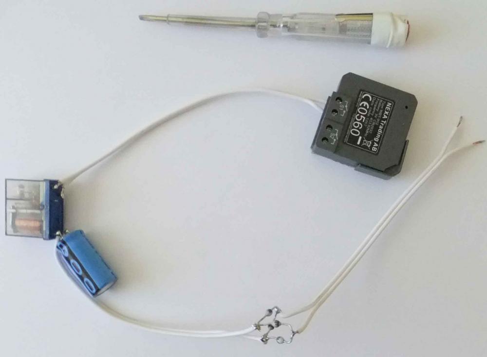

  13. Testet litt Telldus push i dag. Fant noen småsaker i skrotekassene: Koblet en Nexa WBT-912 via et rele og en likeretterbro til ringeklokka v/inngangsdøra. Fungerte ved første forsøk, men ikke ved andre... Det synes som om WBT-912 behøver bortimot ett sekunds aktivering for å sende. Ved korte trykk på ringeknappen skjedde ingenting. Løste det noenlunde ved å koble til en kondensator.. Tiden fra man trykker på knappen til meldingen kommer på telefonen er i området ett sekund. (Får samtidig (egentlig litt før) melding fra D-link kamera og kan straks se video av personen foran døra. men D-link er et litt annen prosjekt) Testet via Telldus Live, Tellstic Net og Android tlf. (Skal også fungere m/iOS). Komponenter, se bildet: Nexa WBT-912 12v rele 2200u kondensator Likeretterbro (Primitiv, synes knapt nede i bildet.) Løse kabelende til venstre i bildet ble koblet til ringeklokkens bjelle-tilkobling. Denne ringeklokken drives av en 13-15v AC-trafo, derfor likeretterbro. Kondensatoren sørger for å holde strømmen litt slik at WBT-912 rekker å sende, men klarer ikke svært korte "pling" .............. La i tillegg opp push-varsling for fryseboks og skap. Hadde fra tidligere varsling via mail v/minus 15 grader og SMS ved minus 10. La til Push melding ved -10. Mail og SMS meldingene reddet oss (innholdet i fryseboksen) i fjor; Vi var borte en tid og fikk mail fra fryseboksen om høy temp. Det var bare å reise rett hjem og kjøpe ny. (Den gamle var over 20 år og hadde nok gjort tjenesten.) WAF for HA steg merkbart etter dette.
