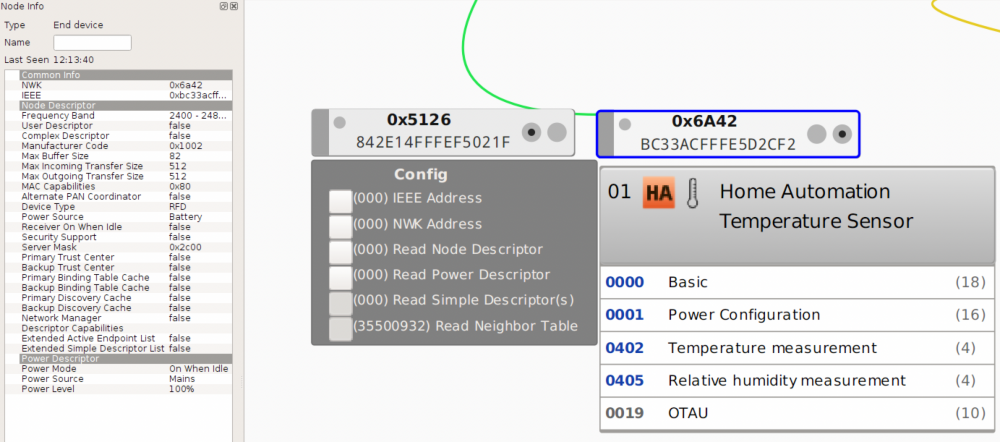

  16. Har kjøpte to av disse: etter tips fra @Sture00 i en annen tråd. Han skriver at de gikk rett inn i Deconz og såvidt jeg kan se bruker han også Homeseer som jeg. Jeg har funnet de igjen i Deconz (viser begge sensorene i bildet): ...men de dukker ikke opp i Phoscon og heller ikke i HomeSeer (via Jowihue-plugin). Noen som har fått det til ( @Sture00?) som kan beskrive hva man har gjort for å få det til?
  17. Har fått to slike, og den ene jeg testet får jeg ikke inn i Phoscon, null respons. Den andre er ikke pakket ut enda.
