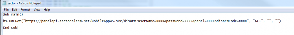

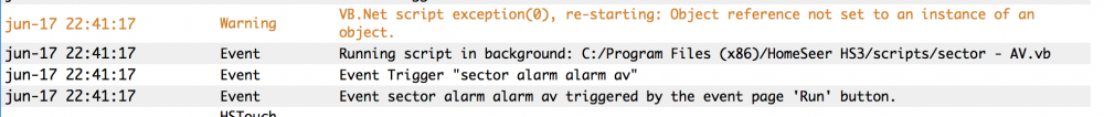

  4. Prøvd følgende for å slå av alarm: Knapp i HST som kjører denne kommandoen: og sector - AV.vb ser slik ut: Etter å ha fulgt oppskrift på Homeseer.com Får følgende feil i logg:

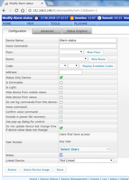

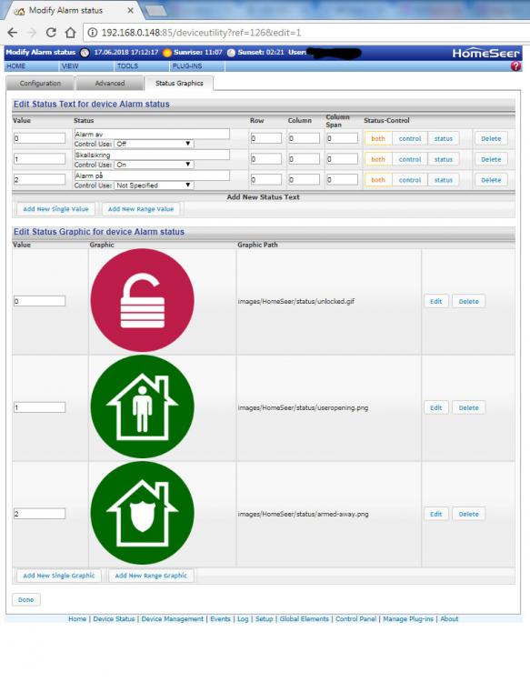

  10. Hei, Første-reis med hensyn på script, så "bare with me" Kjører jeg https adressen i nettleseren min, med brukernavn, passord og panelID så fungerer det fint. Men det ser ikke ut til at HS klarer å få inn info, så et eller annet sted gjør jeg feil. Dette har jeg gjort: 1: Lagt "sector.txt" i /script-mappen. (Direkte kopi fra tråden her, kun endret device ID, brukernavn, passord og panelID 2: Laget en device i HS jeg har gitt navnet "alarm status", denne har device ID 126. 3: Lagt inn Value 0, 1 og 2 på Status Graphics Så "noe" har jeg ikke fått til Noen som kan hjelpe meg videre? Mistenker det er noe innenfor "events" jeg ikke har/har gjort riktig? Testet med skallsikring, siden vi er hjemme

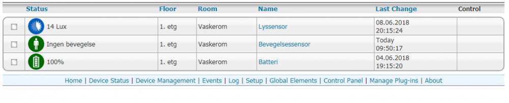

  13. Hei, Ny HSTouch bruker, så fortsatt en del upøyd mark der Leker meg litt med å lage litt "screens" og kommet til magnet og bevegelsessensorer. (veldig tidlig i prosessen som bildet viser ) Er det mulig å få inn et felt når de er sist utløst? F.eks bevegelsessensoren går jo tilbake til "grønn" kort tid etter utløst.
