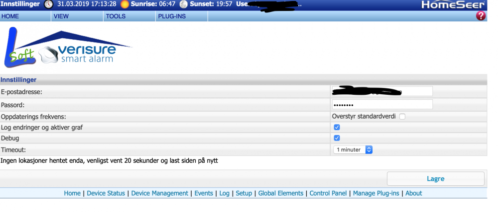

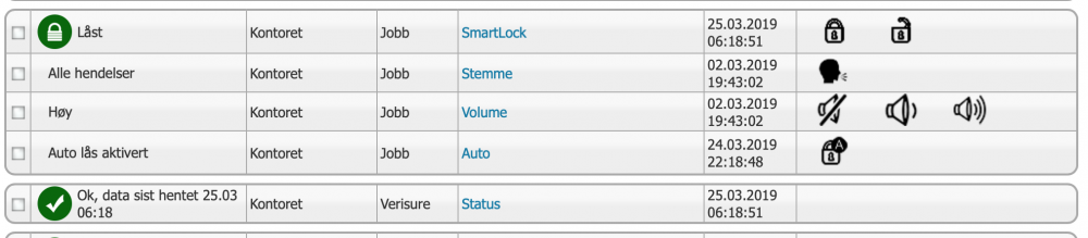

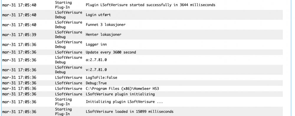

Hei, Jeg får ikke denne til å fungere jeg Har fungert fint tidligere, men etter de siste oppdateringene har jeg ikke fått den til. Slettet, restartet, installert på nytt osv. windows, HS3 Pro 3.0.0.500, loft 2.7.(81) lastet ned i dag. Det står at den logger inn, men virker som den henter gammel info. Jeg har 3 låser på den ene lokasjonen, men den henter kun 2.. og HS rapporterer at siste oppdatering er 25/3 En annen ting, jeg har aldri fått noe på graph siden, ei heller nå Noen gode forslag?

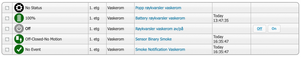

Hei, tenkte jeg skulle dele litt erfaring med Popp smoke 4001 røykvarslere. (Antar det også gjelder for modellen med 10 års batteri.) Grunnen til at valget ble Popp fremfor Fibaro sine, er manglende mulighet til å bruke Fibaro sin røykvarsler som alarmhorn fra et event. En ofte gjentagende ting om Popp sine røykvarslere som går igjen, er dette med maks 3 sensorer. Denne begrensningen er der i de tilfellene de brukes uten z-wave. Da fungerer de "ut av boksen" ved at de varsler andre Popp røykvarslere innenfor rekkevidde. Men da går man vel heller for en 3-pakk på Coop til en mye lavere pris :) Det som må gjøres er å sette parameter 5 og 6 til 0 på alle røykvarslerene. (Default står de på 1) Ellers vil alle varsle alle i en bølge av alarmer, som vanskelig lar seg slå av, uten å ta ut batteriene. Har lest dette på flere forum, og det er synd hvis disse får negativ omtale pga dette. Testet selv hjemme, nå som jeg har fått inn de resterende, og er oppe i 8 røykvarslere. Holdt knappen inne på en, for å vise resten hjemme funksjonen med at lyset blinker osv, men da dro det i gang i alle rom En annen løsning er å ha 4 sensorer på samme association. Det står i manualen at det er maksimalt 4 pr gruppe. Også her blir det en begrensning som gjør de litt uaktuelle, men løsningen er et event på hver røykvarsler som slår på sirene på noen eller alle andre røykvarslere. 4001 modellen kan nemlig brukes som en sirene, siden det kommer en egen av/på linje i Homeseer. Denne kan trykkes på manuelt, eller legges inn i events osv. Videre har jeg laget et event, som både sender en emergency Pushover melding til våre telefoner, skrur på alt lys i huset samt skifter til siden med oversikt over røykvarslere på HSTouch. Her er det rom for enda flere ting, og kun fantasien som setter begrensninger. Neste punkt på lista er også å sende SMS til utvalgte nummer. (her vil det komme "kjør opp solskjerming" når de også blir lagt inn i HomeSeer ) Og slik ser denne skjermen ut: Power-knappen blir gul hvis alarmen av en eller annen grunn blir slått på av et event, andre enheter som sender tamper osv (selv om jeg tror jeg har klart å slå det av rundt om kring) og det grønne ikonet blir omgjort til en rød brannklokke.
