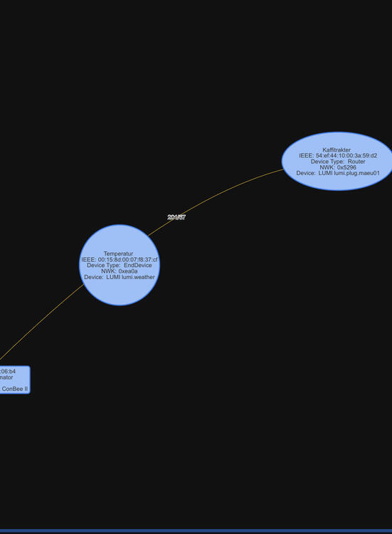

  15. Du har helt rett i at sensoren sto mellom conbee og pluggen, og takk for en god forklaring på virkemåte, det hjelper helt klart når det skal settes opp igjen. Jeg kommuniserte litt med kjell.com hvor jeg kjøpte det, og ble enig om å returnere alt til de for feilsøking, så får jeg se hva de kommer fram til.
  16. Jeg flyttet pluggen i går (uten å sette den opp på nytt) den er nå 4 meter fra Conbee med fri sikt og problemet er fortsatt det samme. Da er det vel rimelig å anta at noe er galt? Temp. sensoren oppdaterer heller ikke så ofte som jeg ville trodd, og batteriet på den er nede på 51% nå etter 3 uker.
  17. Sensoren ser ut til å virke fint ja. "Kartet" mitt ser slik ut når alt virker:

  20. For å begynne å teste ut litt styring med Home Assistant kjøpte jeg en Conbee2, en Aqara temp. sensor og en smart plugg også fra Aqara. Tilsynelatende var alt ok når jeg satte det opp med Deconz, den fant både temp sensor og smart plugg og alt var gull, MEN neste morgen når jeg skulle starte kaffitrakteren som er koblet til smartpluggen skjedde ingenting, den hadde ikke lenger kontakt, så jeg tok å rekonfigurerte den og den virket igjen. Neste morgen, samme resultat... Når jeg kikker i loggen nå ser jeg at den med to timers intervall har følgende: "became unavailable" "turned off" "became unavailable" "turned off" Osv, det går altså to timer pluss minus noen sekunder mellom hver av disse uten at jeg gjør noen ting. Forslag?
