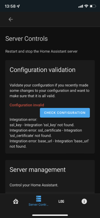

  12. Jeg koblet Pien til en skjerm for å se om jeg ble klokere, og det gjorde jeg. HA starter ikke opp, den stopper her hver gang: Den har stått slik i timer, og stopper på samme sted hver gang. Er det håp?

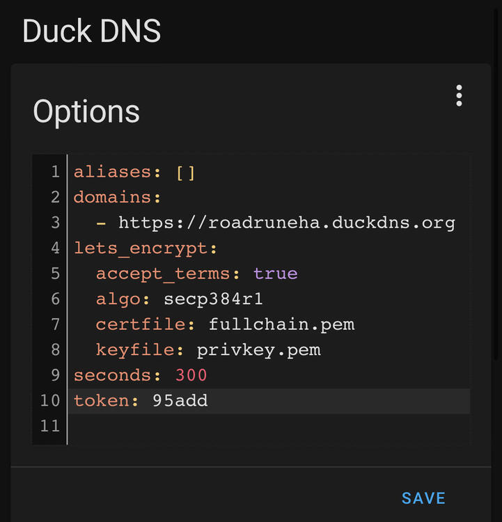

  13. Det gjorde susen. Bare mellomrommene hjalp ikke, måtte fjerne https:// fra begge steder. I videoen som ble delt over presiserte han at https måtte skrives manuelt... Da får jeg prøve meg på HACS nå som jeg fikk rebootet. Eller kanskje ikke, nå får jeg ikke kontakt hverken via local eller duckdns... Tror kanskje ikke HA er for meg.

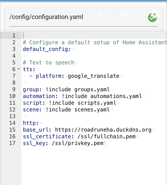

  15. Prøver å følge guiden til duckdns her nå, etter å ha manuelt skrive inn domene siden jeg ikke kunne gå vekk fra HA uten at alt redigert forsvant og heller ikke kunne save uten at både domene og token var riktig, var det å begynne å lete etter hvor i pokker file editor var, etter en del leting googlet jeg det og fant jo ut at det må installeres. Enkelt. Etter å ha installert og rotet meg frem til configuration.yaml oppdager jeg at det ikke er mulig å bruke copy/paste på Iphone der. Ny runde med googling, etter en stund fant jeg ut at jeg kunne installere en app "paste keyboard" for å løse problemet. Får lagt inn infoen i conf....yaml og dritten funker ikke, får dette når jeg tester: Ganske rett frem dette ja... Noen som har sett Paul Hibbert på Youtube om HA? Forresten, jeg finner ikke HACS heller, den er ikke i menyen min:

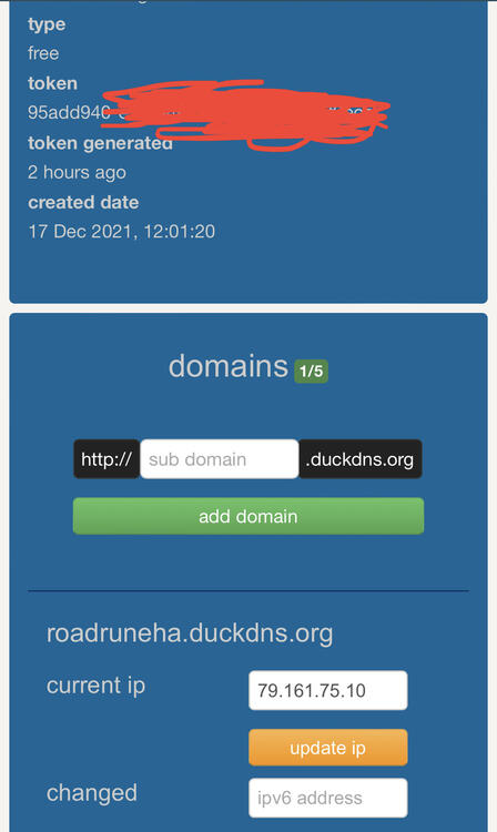

  16. Jeg prøver Duck dns, har allerede satt opp portene i Google wifien mens kjerringa ikke blir ferdig i butikken...

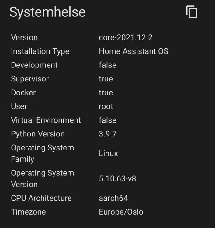

  19. Beklager mye mas, men hvor finner du Installation type? Om jeg går til info finner jeg ikke noe som ligner en gang...
  20. Ja, jeg så det, men finner ikke ut hva jeg skal klikke på derfra? Er jeg utrolig treg nå?
  21. Sånn ser det ut øverst på innstillinger hos meg:

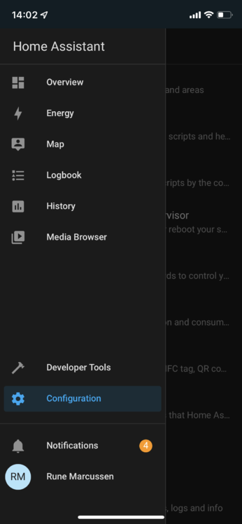

  22. Kjører HA 64bit på Rpi4. Har norsk, om jeg klikker på konigurer så får jeg opp masse valg, men ingen som minner om "info" Jeg har gått på tillegg-->tilleggsbutikk-->(de tre prikkene)datalagre.
