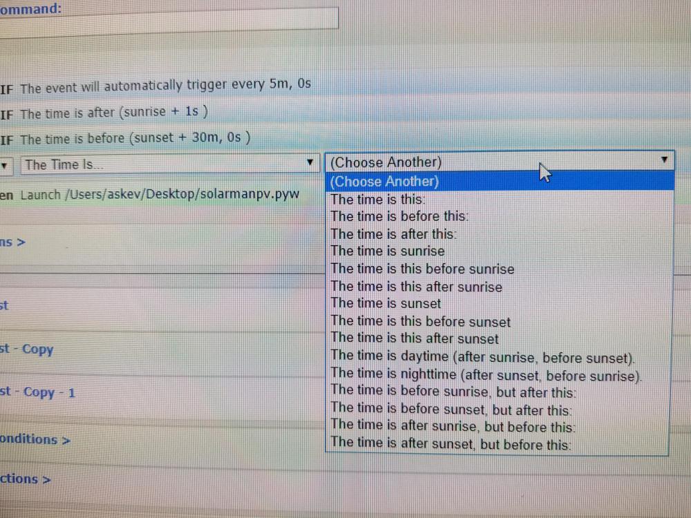

  13. Er det virkelig bare jeg som har sett meg helt blind? ? Hvilken av disse skal jeg da bruke? Kunne i teorien brukt Daytime, men vil at det skal gå minst 30 minutter etter solnedgang.
  14. Ja, jeg var ikke helt fortrolig med den condition, men følte ikke jeg fant noe bedre. Men ser jo nå at EasyTrigger har den du nevner. Da skal vi se hva det blir til idag. Takk

  16. Må krype til korset... Har nå prøvd meg frem med mange forskjellige løsninger, med HS default condition og EasyTrigger, men vil bare ikke. Hva basic HS fornuft er det jeg har oversett? Kan trigge manuelt, men kjører ikke hvert 5. minutt på dagtid.

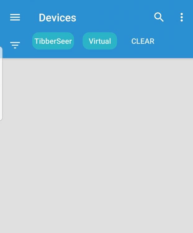

  17. Ja ? Jeg får de ikke opp. Har ordnet et eget Room for testing. Plassert forskjellige device i den. Alle vises. Flyttet så en TibberSeer device inn i samme rom, men den kommer ikke opp. Men har mulighet til å sortere ut deviceen(så den ligger der i bakgrunnen), men vises fortsatt ikke:

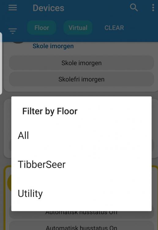

  18. @Moskus, Er det noe jeg må gjøre for at TibberSeer devicene skal vises i HS mobil appen? Har mulighet til å filtrere med floor og room som devicene ligger i, men jeg får de ikke opp i appen.
