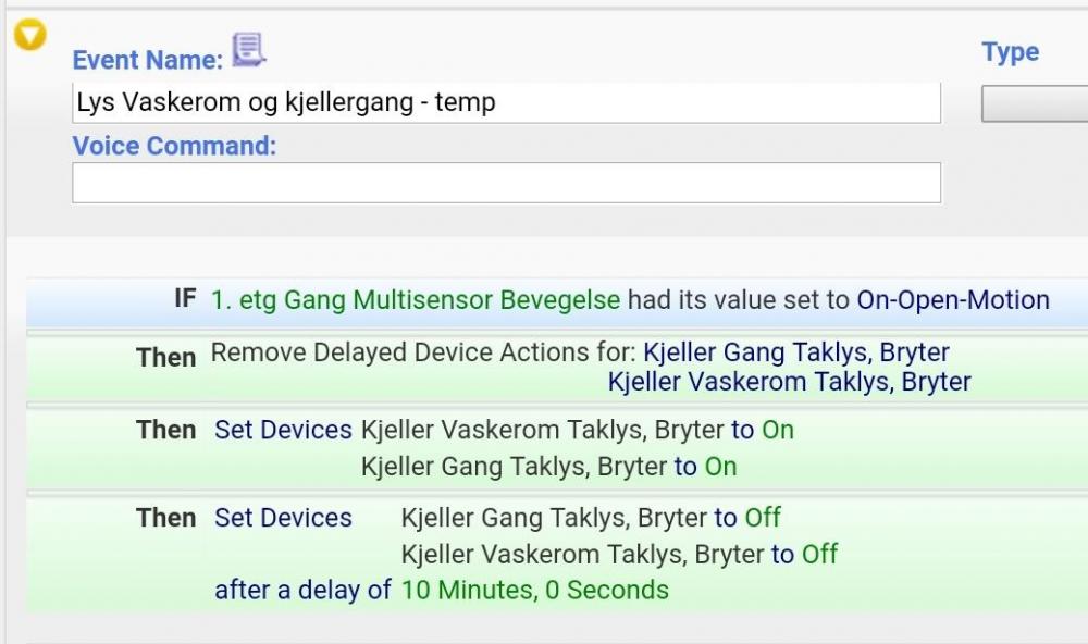

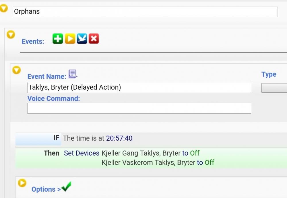

  10. Enkelt svar.. Vet ikke. Men har ikke sett de siden kona sluttet å slå de av manuelt. Resten av lysene i huset styres på samme måte, og kan ikke huske å ha sett Orphans tidligere når vi har rørt bryterene, men det ble fikset og da er jeg fornøyd(enn så lenge)
  11. Tror jeg har funnet årsak og løsning. Årsak: Noen har glemt å fortelle fruen at lysene nå også styres automatisk i kjelleren. ? Løsning: Husfrua slutter å slå av lysene manuelt når hun går opp. Effekt: Ikke sett Orphans siden

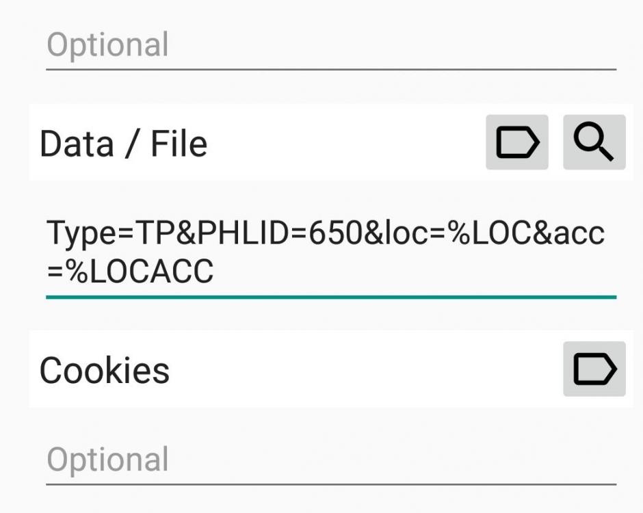

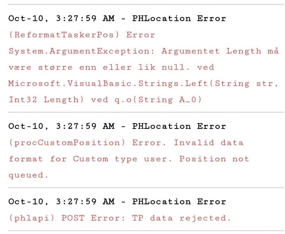

  13. Har prøvd meg litt på PHLocation, men går noen fine feilmeldinger jeg ikke skjønner så mye av. Har brukt kommandoene som står i manualen til plugin.. Forslag?

  15. JohnMartin
    Orphans event
    Har i det siste sett at Homeseer har opprettet event under kategorien Orphans. Så det her om dagen, men de forsvant av seg selv. Oppdaget det igjen nå ikveld. Eventet som styrer sist lysene er helt likt som de som styrer resten av lysene. Husker ikke om det var samme lys som var under orphans sist.. Noen som ser hva som er galt? Kan man få orphans hvis lysene blir slått av manuelt?
