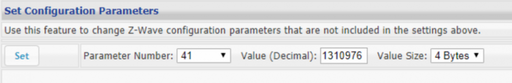

  12. Har ikke noe «auto»? Etter å ha sendt det til enheten, så får jeg opp følgende: Noen grunn til at value da har blitt endret til 1310976? Skal se om jeg får raskere oppdateringer nå uansett

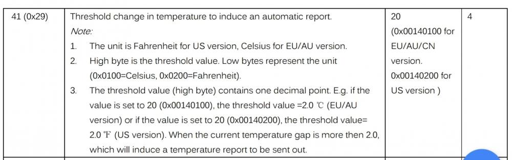

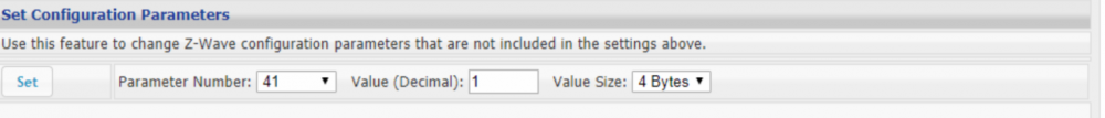

  13. Vet hvor jeg kan sette parameter, men i dette tilfellet, så klarte jeg ikke å tolke ut ifra beskrivelsen hvordan verdier jeg skal bruke. Ble bare forvirret over de forskjellige versjonen og informasjonen, men etter å ha lest litt, så tror jeg at jeg har det. Blir dette rett hvis jeg ønsker å endre threshold til 0.1 grader? Samtlige av mine sensorer er montert i taket tilkoblet strøm.
  14. Prøver å finne ut hvordan jeg kan få oftere rapportering av temperatur. Har funnet noe i den tekniske manualen(se vedlegg). Dessverre er jeg ikke på dette tekniske nivået pr idag ? Hvordan bruker jeg parameter settings for å endre dette? I HS3.

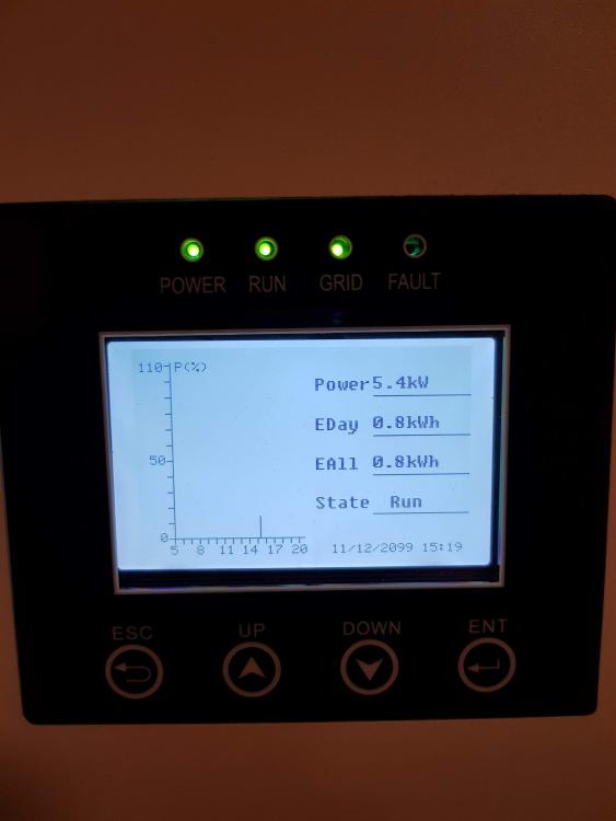

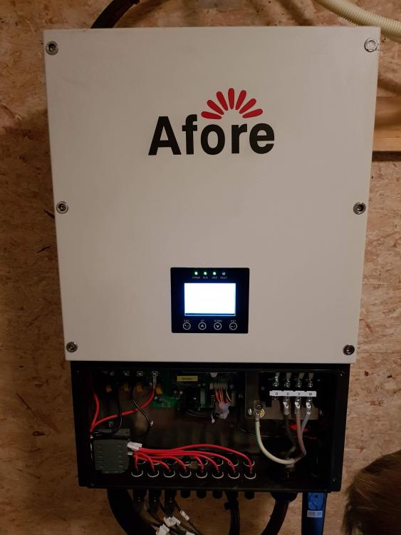

  18. Men må oppdatere litt på diverse delmål også. Idag ble inverter koblet opp og jeg har offisielt blitt en strømprodusent! Litt for sent for årets sesong, men satser på mange solfylte år fremover. Det spennende blir å finne ut hvordan best benytte egenprodusert strøm, men det får bli etter hvert.

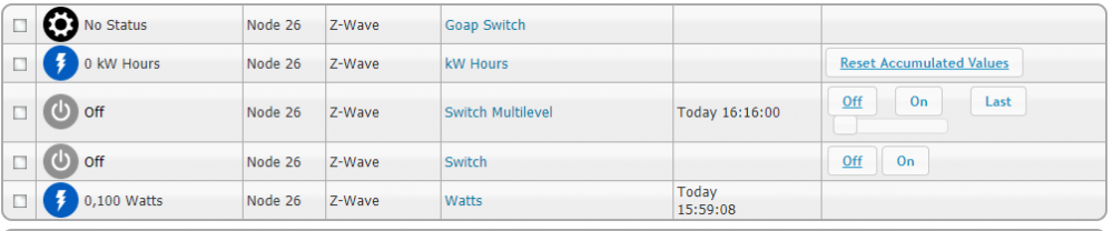

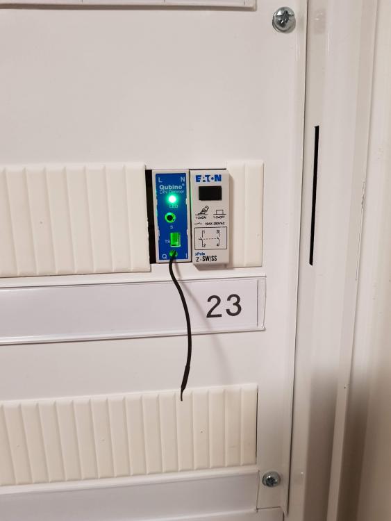

  19. Lurer faktisk på om at du har rett i det. Var nede i skapet for å dobbeltsjekke, og jeg prøvde da den manuelle bryteren. Og da gikk Qubinoen i svart. Må høre med de imorgen. Var også en lærling som koblet denne, så gjør vel kanskje sjansen enda større ;P De gjør det ikke lett for en nybegynner som skal ut på nye eventyr, når de gjør det feil på selve koblingen..
  20. Ny dag over og nye enheter installert av elektriker! Fikk idag montert en Qubino DIN Dimmer i sikringeskapet for å styre utelysene. Dessverre, så fungerer det ikke. Får inkludert, men ingen reaksjon ved styring fra HS3. Dette var det jeg fikk: Prøvde å slette først switch og bare bruke switch multilevel. Ingen bedring. Slettet så Switch multilevel, for å prøve Switch. Men heller ikke da fikk jeg lys ute. Noden hadde kun assosiasjoner i Gruppe 1 når den ble lagt til, så jeg la til alle 5, men det ble ikke bedring da heller. Prøvd meg med google, men han var ikke min venn idag heller. Han er ikke så veldig hjelpsom når det kommer til Z-wave enheter..
  21. Kjører allerede siste Beta-versjon av plugin, så vidt jeg vet, 3.0.1.237 Får revurdere dimmer etter at vi har bodd inn huset.. Samtlige av alle andre rom har jo dimmer, så kan vel ikke forskjellsbehandle ?
  22. ding ding ding... Takk @ZoRaC! Nå ble det lys i tårnet. ? I hodet mitt så har begge bryter parene vært tilkoblet til samme Dimmer. Aldri tenkt tanken at det kunne være gjemt èn dimmer pr bryter, inni veggen. Men prøvde nå å inkludere begge bryterene, og da ble det litt mer liv! ?
  23. Da har jeg testet litt til. Slettet "Switch Multilevel 2" som @Moskus tidligere har forklart. Og da fungerer lampen på S1. Får da også feedback til HS3 når vi bruker knappen. Men lampen på S2 er fortsatt helt død i HS3. Er det begrensninger i dimmeren som gjør at det bare er mulig å styre 1 lyskilde, eller er det en feil ute å går?
