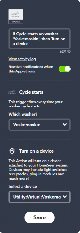

  1. Prøvde meg på litt IFTTT og Homeseer. Var jo så enkelt å sette opp, men dessverre, så har det ikke fungert.. Har satt det opp slik: Og Device er satt opp slik: Er det noe mer jeg må gjøre for å styre en virtual device? Virket så rett frem når jeg satte det opp, men har ikke skjedd noe i løpet av dagen. Og jeg vet Home Connect fungerer, for jeg fikk push notifikasjon fra Home Connect appen når vaskemaskinen var ferdig rundt lunsj. Hvis det ikke er problemer mellom IFTTT og Home Connect. Vil jo være typisk det..

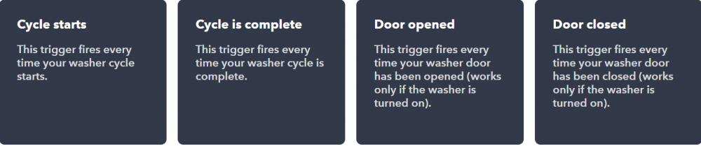

  3. Da er det bare å bytte vaskemaskin til Bosch eller Siemens. Der er det innebygget sensor slik at man kan trigge på "åpne dør" og "lukke dør" Men kanskje litt overkill for lommeboken bare for å få det inn i HS. Hendig for oss som ikke får til å bruke forbruksstyrt trigger.. ?

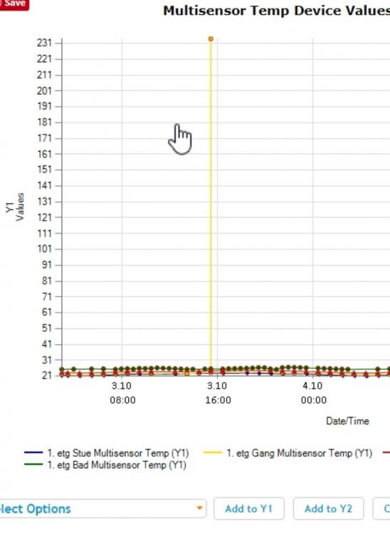

  13. Kjører SDJ-Vstat for logging av device. Kan se ut som ene temp sensor har har en liten hikkup. Ref bilde. Er det noen enkel måte og slette dette punktet?

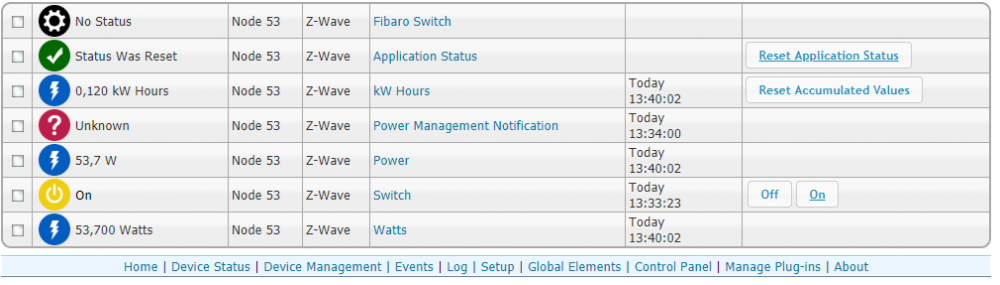

  19. Ser dårlig ut. Fjernet både gruppe 2 og 3, og fortsatt ingen automatisk oppdatering. Gikk ifra 0 Watt til 248 Watt når jeg nå testet, og vil tro denne økningen skulle trigge rapportering...

  21. Pakket ut en ny plugg, og samme der.. Logger/rapporterer ikke forbruket så lenge jeg ikke etterspør manuelt.. ? Rart at det skal gjelde samtlige som jeg har prøvd..
  22. Takk for tipset, men ble dessverre ikke noe endring etter at jeg fjernet Assosiasjon på gruppe 3. Kjører nå 2 forskjellig plugger og det er ingen som oppdaterer forbruk. Skal pakke ut èn til, å sjekke om det også er likt med den tredje.
  23. Plugin: 3.0.1.237 Inkludert nonsecure. Kom på at jeg har jo 11 wall plug liggende, så pakket nå opp en ny og prøvde med den. Samme opplegget der. Oppdaterer ikke noe annet enn on/off så lenge jeg ikke poller manuelt ? Litt info om det skulle være av interesse:
  24. Er det noen av dere som har Fibaro Wall plug som plages med rapportering av strømforbruk. Problemet mitt er vel at den ikke rapportere noe forbruk i det hele tatt.. Har sjekket assosiasjoner og de aktuelle parameter settingene(tror jeg). Har fått til at den rapporterer forbruk èn gang, men da måtte jeg manuelt "Poll'e" fra HS3. Den er koblet til en kaffetrakter..
