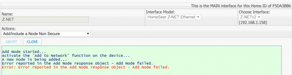

  13. Mitt møte med Homeseer og Z-wave har gått overraskende strålende. Ser man bort fra litt småting, men ingenting som har gått på problemer med driften. Men nå ser det ut til at jeg også skal få høyt blodtrykk! Har lagt til 60+ noder, men nå er det bare tull. Kommet meg hjem fra jobb, og skulle fortsette å inkludere og bygge ut huset. Første som møter meg er feilmelding når jeg skal inkludere en Multisensor 6. Får feilmelding ved inkludering. For at jeg skal få til å prøve å inkludere på nytt, så må jeg restarte Z-wave interface. For ellers får jeg bare opp samme feilmelding. Uansett om jeg tar inkluder eller ekskluder. Etter flere forsøk, så får jeg inkludert. Men da mangler en del child-devicer. Finner de ved å ta en rescan. Har jo også slitt med at jeg ikke får avlesning av forbruk på mine Fibaro Wall plugs. Fikk beskjed fra HS support om å ekskludere de for å inkludere de igjen. Etter å ha gått ned èn version på z-wave plugin. Men det er lettere sagt enn gjort. Får ikke inkludert noen av de. Har inkludert 4 stk. Når jeg prøver å eksludere, så skjer det ingenting i Homeseer3 på 3 av de. På den siste så får jeg bare feilmelding av eksludering feilet. I ren forbannelse, så åpnet jeg en ny eske med ny Fibaro Wall Plug for å teste med den. Gikk det? nei. Så med tanke på at jeg ikke har hatt NOEN problemer med inkludering og ekskludering tidligere, så er dette litt irriterende ? Hjelper kanskje ikke å holde på med dette med for lite søvn og når lunta allerede er kort ? Er det kjent at Fibaro Wall Plug er utrolig lite medgjørlig med Homeseer3?
