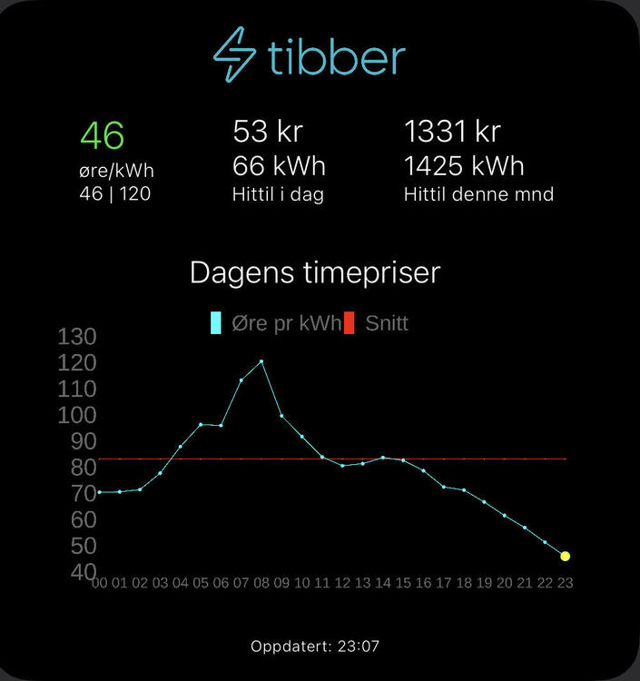

  4. TibberLarge er nå oppdatert slik at den viser prisen for 3 timer bakover og inntil 21 timer fremover. Dette synes jeg er en mer logisk visning, for det er er jo ikke noe "magisk" skille som går ved midnatt. Kl 21 på kvelden er jeg interessert i å se prisutviklingen fremover en del timer, ikke bare frem til midnatt. Det er også lagt til mulighet for å vise kostnader/pris inkl nettleie i TibberLarge. Man må da legge inn fastprisen og pris pr kWh for sin nettleverandør i linje 35 og 36 i scriptet (i tillegg til å endre til true i linje 34).
