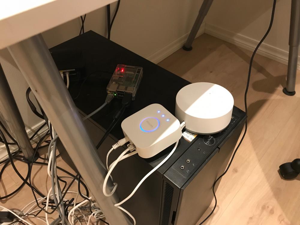

  8. Det er vel med hjemmeautomasjon som med alt annet her i livet; alt er ikke bare solskinnshistorier. Derfor må det litt grums fram også. Jeg har tidligere snublet i et hinder kalt dårlig tålmodighet. Paring av magnetkontakter og Z-Wave-kontrolleren endte opp med at produktet ble fint lagt tilbake i esken. Nå ble det plutselig litt stopp igjen. Ble tipset om http://iobroker.net/ og gikk til innkjøp av deler til en komplett Raspberry Pi. Manglende tålmodighet var et stort hinder i installasjonen av denne, så jeg gikk for Windows-versjonen i stedet. Her dinget jeg inn KNX-prosjektfilen og IP-grensesnittet uten problemer, men IKEA Trådfri-huben ville ikke inn. Ble da tipset om Openhab og der dinget Ikea Trådfri inn med en gang, men KNX-biten krevde litt for mye arbeid her etter min smak. I tillegg var litt av målet med alt dette å få hentet inn status på detektorene fra Ikea samt av/på fra Ikea-bryterne. Ser at begge disse to kun melder tilbake batteristatus, så da er nå hele prosjektet dødfødt allikevel. Setter inn et bilde for å sprite opp innlegget litt, Hue og Ikea har endelig flyttet ned fra kaldloftet etter at jeg fikk trekt om litt nettverk.
