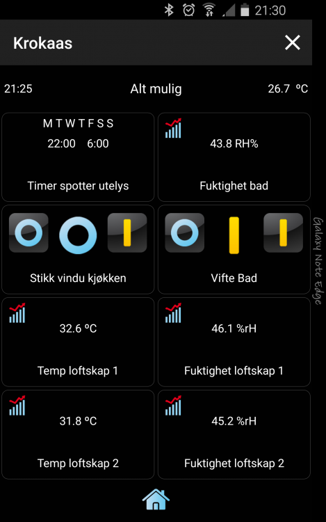

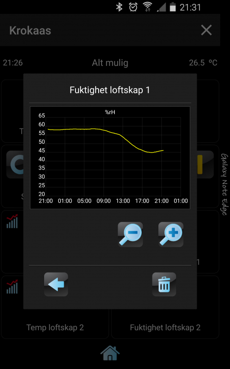

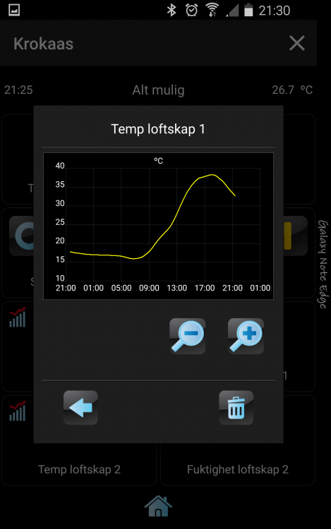

  1. Må ærlig innrømme at jeg var mer bekymret for fukt enn temperatur, men ser jo nå i ettertid at det er i grenseland. Som man ser av tabellen som jeg har laget på produktene, bør det ikke bli særlig varmere der oppe. En annen ting er at det ikke må bli for kaldt heller.. Har nå laget en alarm for det også da, har garantert glemt det til vinteren, så får vi se hvor gale det blir.
  2. For å svare på det først; tja. På et bad med oppvarming og avtrekk, ligger fuktigheten på 40%. Her er det loft, men innendørs. Hvis en tenker på om det er fuktig for produktene sin del, tok jeg et par stikkprøver på noen av de i dag og de har et arbeidsområde opp til 80, 85 og 90% luftfuktighet. Jeg beliter meg på at det ikke er en optimal løsning, men det må nesten bli slik om man skal ta rehabilitering og KNX. Hele denne saken med følere i skapene, startet jo med mistanken om høy temperatur, så var jo interessant at dagen etter de var montert, ble det en knallfin dag her. Med grader opp mot 30, satt jeg og fulgte med fra jobben. Hadde satt alarmen på 35 grader og det passerte den med god margin. Som vist på bildene, var temperaturen nesten oppe i 40 grader på det verste. Fuktigheten sank da.Blir nok til at jeg setter grenseverdien for alarmen på 40 grader.
  3. Som sagt, så gjort. Har nå montert temperaturfølere og fuktfølere i begge skap. Får loggføre litt først og se hva nivåene ligger på før jeg setter alarmverdier.
  4. Takk skal du ha. Tanken har slått meg, så har sjekket litt når det har vært på det verste. Det er ganske grei lufting der oppe, så vil påstå at det er greit. Blir ikke sauna der oppe, men kanskje en idé å logge temperaturen i skapene? Hm, kanskje lage til en alarm med pushvarsel også?

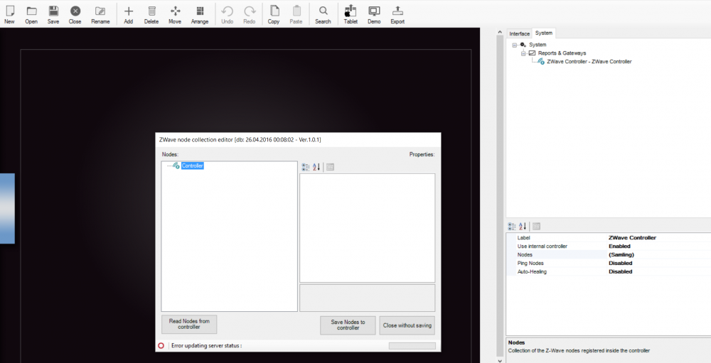

    Neida, den er ikke rent grensesnitt, men slik jeg har forstått det skjer det i selve produktet og ikke via skyen. Har snust litt på programvaren som brukes for ThinKnx. Slik ser iallfall konfiguratoren ut.
