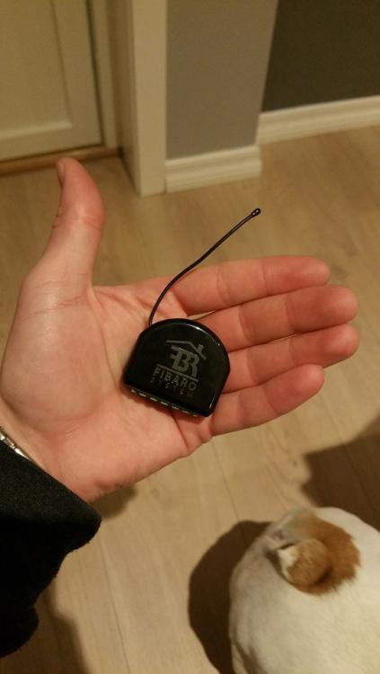

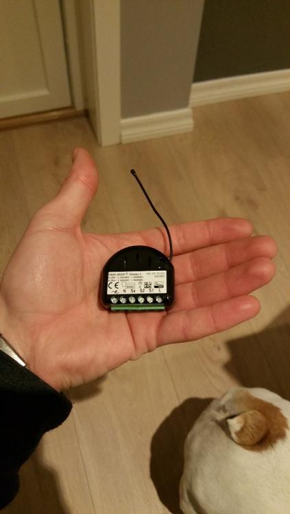

  2. Har siden sist dillet litt med anlegget. Har fått integrert alle gulvfølerne mine (fra Micro Matic) med Zennio Railquad. Kjører topunktsvarmeregulering i alle rom med en binærutgang 1x16A fra Siemens. Har også fått integrert varmepumpen skikkelig med toveiskommunikasjon. Deilig å kunne ha full kontroll over den via KNX samt styring av setpunkt avhengig av hjemme/borte. Har montert skap i 1. etasje siden fiberen er kommet i hus. Tre rader for framtidig KNX, et mediafelt og en Wifi-dør som egentlig er en vits. Har kjøpt dimmer for rommene vaskerom og bad nede, men har ikke koblet til ennå. Har også gått til innkjøp av et IP-grensesnitt for enklere programmering enn fysisk tilkobling. Det visuelle har forandret seg litt. Grunnen til at jeg begynte på dette innlegget var egentlig at jeg har kjøpt en Fibaro-dimmer for å teste litt. (https://www.tronika.no/en/lighting-control/846-dimmer-fgd-212-zw5.html) Det som overrasket meg mest, var størrelsen, den er jo så liten! Ble testet opp mot to E27-pærer fra IKEA, LED på 11,5W om jeg ikke husker feil. Slik blir da grensesnittet mot KNX: Var en haug av innstillinger inne på selve dimmeren, men eneste av interesse for min del var å øke soft-start tiden litt. Gikk greit å koble opp mot controlleren, dimmer fint, litt lang responstid på dimming (kan være flere årsaker) og kunne gjerne dimmet ørlite lenger ned, men der kunne jeg sikkert brukt mer tid på å overstyre autokalibreringen. Jeg er iallfall fornøyd og dimmeren gjør det den skal.

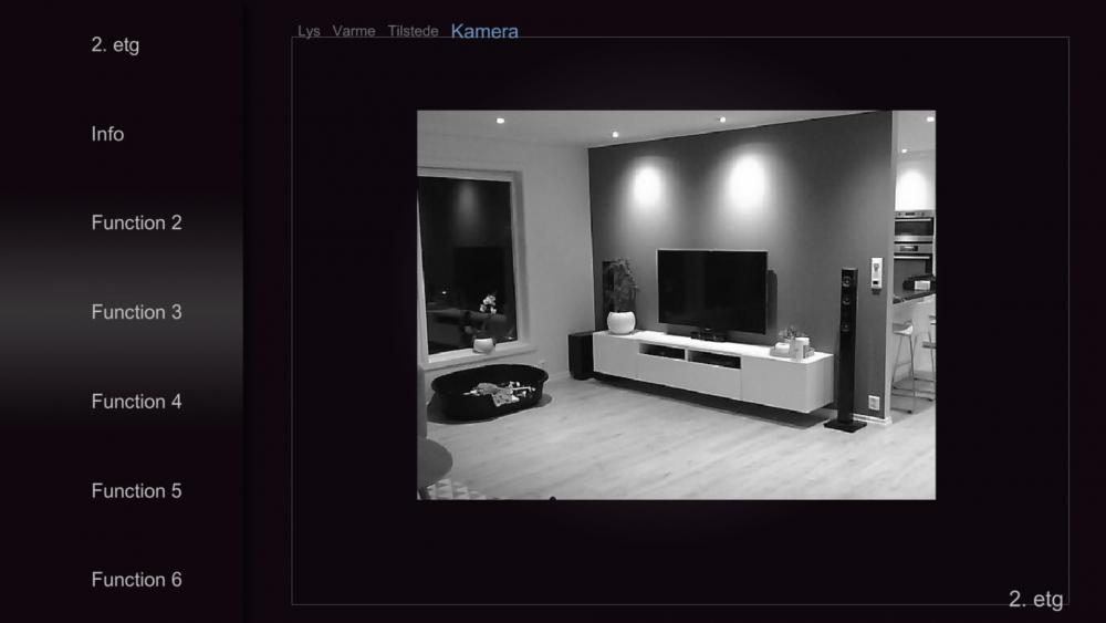

  4. Integrering av billig IP-kamera fra komplett.no.

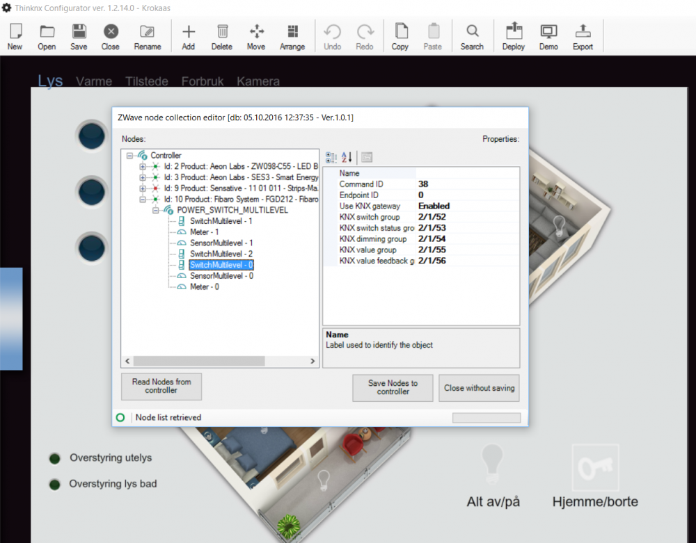

  5. Bare jeg som ikke får opp noen produkter her? Må man være logget inn?

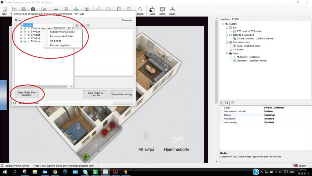

  6. Har disse valgene. Den minste rød ringen, hvis jeg trykker der, finner den deltagerne. Den andre menyen får jeg fram med å høyreklikke på deltagerne. Velger jeg f.eks å pinge de, får jeg kontakt med de som får 230V, ikke magnetkontaktene.
  7. Veldig enig. Har sendt mail til support, så får høre hva de sier. Siden det er noe som kommer fram på noen produkter, regner med det er en bug et eller annet sted.

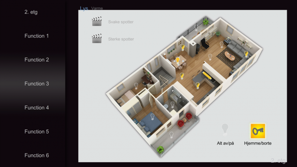

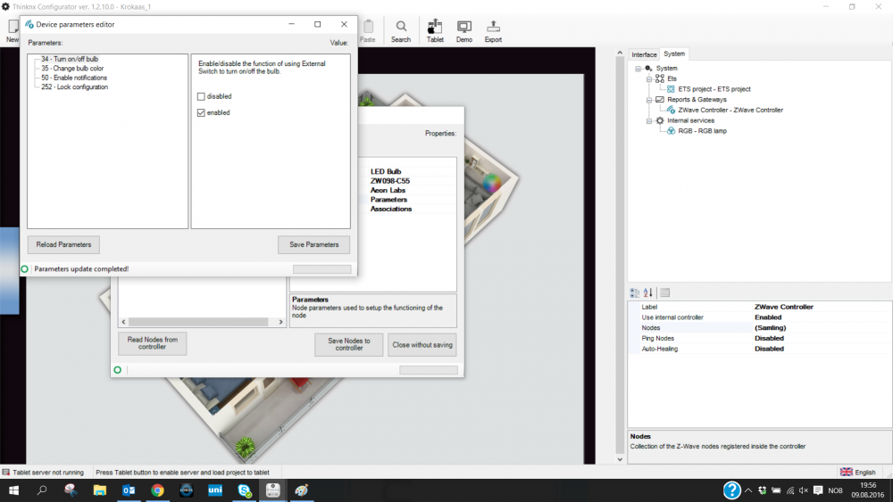

  8. Jupp. Her er fra Aotec: Slik ser de andre ut som av en eller annen grunn er lik: Parametere for LED: Parametere for de andre produktene:

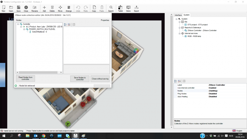

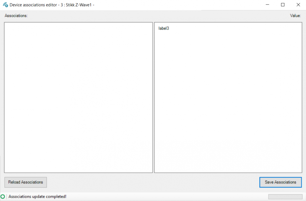

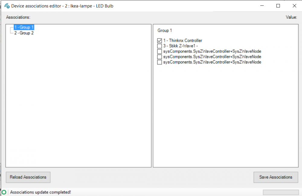

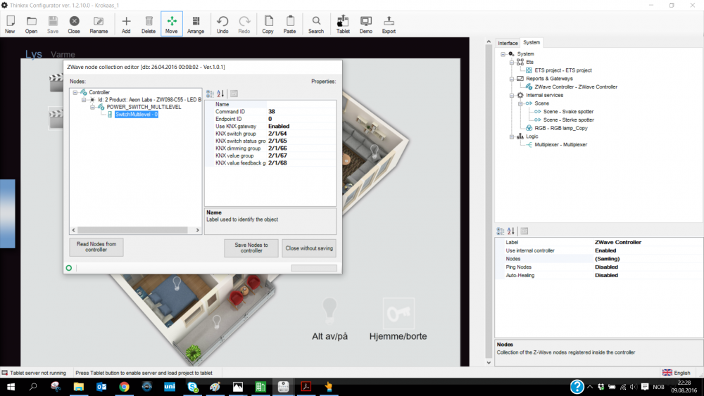

  9. Problemet mitt, er at jeg ikke har det valget en gang. Kun av/på/status som er tilgjengelig. Fikk testet stripsen i dag, ikke noe hell med denne heller. Foreløpig konklusjon er da at produktene som har spenning i form av 230V, får en iallfall deler av egenskapene på over til KNX. Magnetkontaktene not so much. Produktene dukker opp i nettet, men vil ikke samarbeide. Spennende om det er en fix til det.

  11. Kjører luxstyring på utelysene. Synes dog det er råflott at spottene står og brenner gjennom hele natten, så laget en overstyring at mellom 22.00 og 6.30 skal det være kun 5% i motsetning til 15%. Det jeg glemte var denne tvangsstyringen satt spottene til 5% selv om luxføleren ikke ville ha lysene på. Endte med utelys i sommernatten selv om det var ganske lyst ute. Logikk er naturligvis laget nå for å unngå dette.
