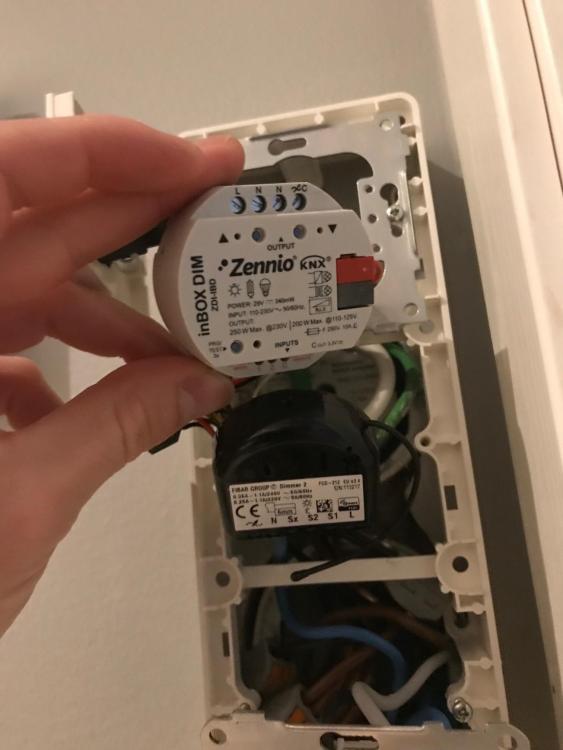

	Her må jeg si som de sier på tv-en: Jeg legger meg paddeflat. Når Fibaroen ble installert, koblet jeg opp funksjonene mot KNX og har vel egentlig bare latt det skure å gå etterpå. Tenkte jeg skulle gjøre litt forarbeid før jeg svarte her og ser at det er masse diverse innstillinger: Men hvis vi først skal begynne å sammenligne og jeg skal gå ut som fanebærer for KNX, da må jeg jo nesten fortsette med argumentene for denne KNX-dimmeren: Kan velge to dimmetider. Disse kan bestemmes i ETS eller en kan løse ut objekt for det slik at en kan skrive dimmetid i sekunder via KNX-bussen. Kan velge feilmeldinger som kortslutning, overspenning, overoppheting, unormal frekvens, feil på tilførselsspenningen, feil type belastning. Heartbeat-funksjon, brukes for å melde fra om at produktet er online. Timer-funksjon Blinkefunksjon Scene- og sekvensfunksjon Alarm-funksjon 2 innganger for bevegelsesføler, (impuls)bryter eller temperaturføler 10 logikkfunksjoner Har sikkert litt med hva en er vant med, men magefølelsen min er mye bedre på en KNX-dimmer.
	Begynte med et par av firekanaleren til Se Lightmanagement, så tokanaleren og siste jeg monterte var Zennio sin tokanaler.

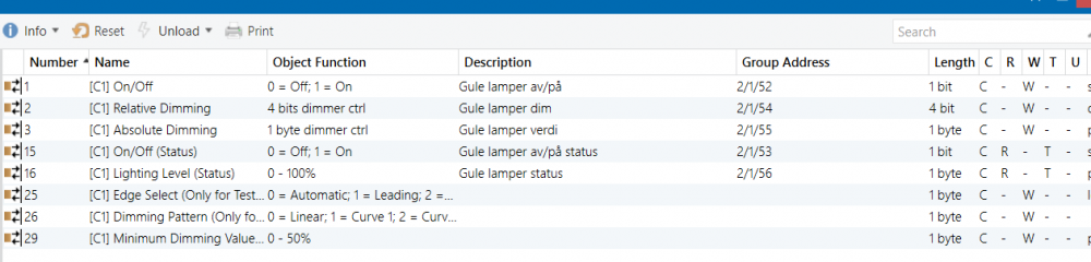

	Bruker jo litt forskjellig typer dimmere her i huset, men det er ikke å stikke under en stol at det er KNX som er å foretrekke. Da mesteparten av huset er rehabilitering, var det jo noen områder hvor det ikke passer med tavlemontert dimmer, men dimmer i "pilleform". Zennio slapp sin nå, da ryker Fibaro sin ut. Det er sikkert fordi jeg er vant med KNX og ikke så kjent med andre protokoller, men det er så utrolig digg å få muligheten og funksjonene som er i en KNX-dimmer: Valg av type lyskilde (RCL, CFL, LED) Redigering av dimmekurve Leading eller trailing edge Valg av dimmehastighet Bestemme hvilken verdi lyset skal starte i Nedre grense for dimmeverdi For de spesielt interesserte, ser det slik ut på objektnivå i ETS5.
